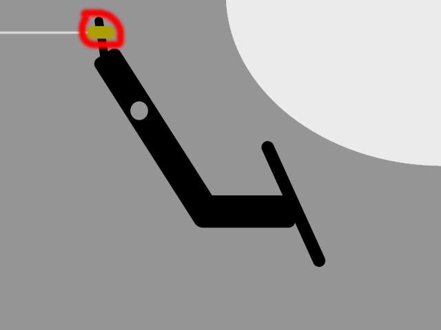

:o: Небольшая темка создана мной для того, чтобы обменяться опытом, идеями, или подсказать друг-друго что-либо касающееся а/м Москвич. Вроде как "Очумелые ручки". Т.е. как отремонтировать подручными средствами. На идею создания этой темы меня подтолкнули две проблемы: первая - в городе у меня закрылся специализированный магазин "Москвич", и вторая - утром при поездке домой от подруги у меня сломалась "педаль газа". Авторазборы далеко, магазина нет, денег 30 руб., заправленый бак и холодное утро... Что делать в такой нелепой ситуации? Книжки по Москвичу у меня нет (только дома Сиди-пластинка "Москвич 2141"), но я же не дома?! Несколько минут отчаяния, шока от того что с этой машиной я на Вы. Приехали! Через пару минут отчаяния решил открутить "лючок под рулем" который открывает проводку. И через несколько минут рассмотрения нашел "поломку". Оказывается, что крепление к педали от старости рассыпалось. Понегодовав пару минут решил делать из подручных средств. Благо у меня завалялась в бордачке п-образная деталька от "железного конструктора" (кто-нибудь может еще помнит такое в детстве до появления пластмассовых Лего) и пара скоб от крепления чехлов на сидения. "прсунув" скобу через тросик газа закрепил вокруг шпильки педали скобами от чехлов. Получилось топорно, но зато работает :D ! Педаль получилась чуть утопленная вовнутрь, не страшно! Может кто еще подскажет как можно было сделать по-другому?!
PS Пишите свои проблемы, поломки. Будем обсуждать, подсказывать! Мож и мне кто что подскажет...
вот здесь у меня все рассыпалось.
