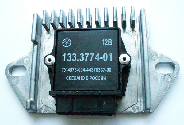

Body310 писал(а):Будьте добры, подскажите коммутатор 76.3734 можно заменить на 133.3774-05, если нет то на какой? Заранее спасибо.
глянул я свой запасной коммутатор - оказался 133.3774-01
на этикетке написано, что аналог для 36.3734(аналог для 76.3734)
нашел описание на 133.3774-05 - http://www.12v.ru/site.xp/050053050124052055056124.html
написано прямо, что аналог для 3620.3734, 76.3734)
у меня на УЗАМе стоит 76.3734 судя по описанию комплекта, а по форме радиатора очень похожий на этот 133.3774-05
Ха! тут уже сразу есть диагностика и индикация состояния катушки и датчика холла - сервис однако развивается!
В общем считаю что можно ставить и не париться. Спасибо за наводку - следующий поищу себе такой же.
мой -01 отличается от -05 большим радиатором и отсутствием светодиодов и тумблера. Вот он на картинке
так выглядит коммутатор 133.3774-01
