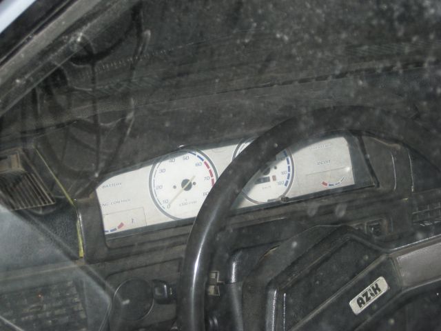

Белые шкалы приборов на М2141
Сообщение fast » 23 дек 2008 23:36
Есть одна маленькая хитрость, освоенная нами уже давно, по улучшению яркости подсветки, без какой-либо замены ламп и прочего!

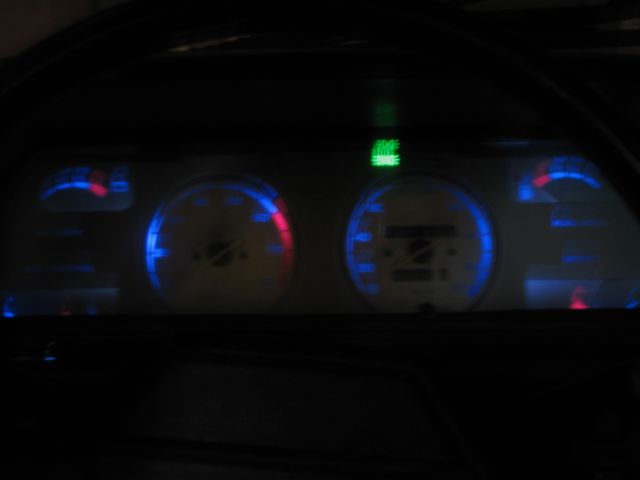

Александр57 писал(а):Угловые приборы осветил синими неоновыми лампочками - светит удовлетворительно, а спидометр и тахометр практически не освешаются - конструктивная недоработка, нужно будет переделать,даже более мощные лампы ничего не дают.
Фото сделаю вечером.
Выложи пожалуйста фото, а то я уж заждалсо)..

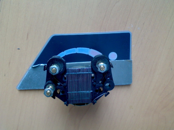

Сообщение Александр57 » 13 апр 2009 11:06

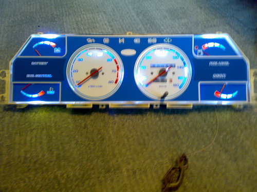

Дошла очередь до панели приборов, добил всеже!

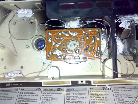

Использовал лампочки светодиодные для подсветки салона,отсединив внутреннюю плату со светодиодами для уменьшения габаритов, хотя можно использовать лампочки без разборки.Весь шлейф (10 лампочек спаял и уложил по местам нахождения приборов,выводы через отверстие экономайзера припаял параллельно основным лампам подсветки.
Суммарная нагрузка 10 светодиодных ламп около 0,25А,
что незначительно, а эффект замечательный.
режим ночной съемки с большой выдержкой времени требует штатива, но представление можно получить.На самом деле очень приятная подсветка.Со стрелками еще придется повоевать.
готовая панель.jpg (87.87 КБ) 29438 просмотров

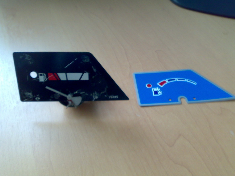

подготовленные приборы.jpg (84.17 КБ) 29438 просмотров
наклеиваем, совмещая с остатками старой шкалы
наклеиваем прозрачную шкалу.jpg (82.47 КБ) 29438 просмотров

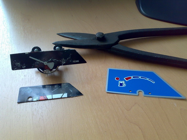

шкалу отрезаем ножницами по металлу, алюминий можно отрезать и портновскими ножницами.
удаление непрозрачной части шкалы.jpg (93.41 КБ) 29438 просмотров
замена шкалы может привести к порче прибора, лучше обрезать часть шкалы и приклеить пластиковую прозрачную шкалу
исходный прибор.jpg (99.13 КБ) 29438 просмотров
светодиоды от светодиодных ламп подсветки салона клеим на жидкие гвозди, герметик и.т.п.
подсветка тахометра.jpg (96 КБ) 29438 просмотров
