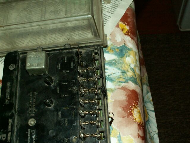

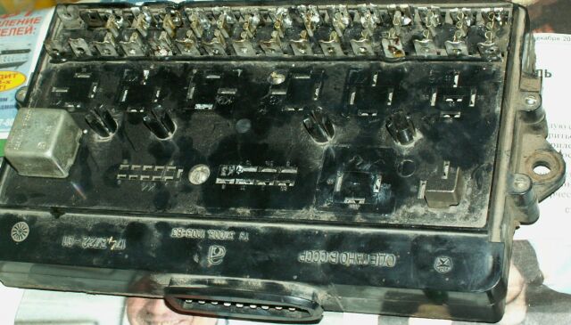

Замена простых предохранителей на флажковые в черном ящике старого образца М-2141.
Цель работы – избавиться от большой части проблем с Черным Ящиком.
Электроника – наука о контактах. Напряжение бортовой сети составляет +12В. Это низкое напряжение. Поэтому любое незначительное изменение сопротивления в цепях нагрузки (нагрузки у нас - лампы фар, вентиляторы, лампы туманок и т.д.) может вызывать удивительные эффекты (отсюда название девяточного блока предохранителей – ЧЯ, потому что неясно, что и как там ломается).
Принято решение снять кучу вопросов с контактами в ЧЯ кардинально – заменить старые советские предохранители на флажковые. Сделать это можно несколькими путями, рассматривалось два:
1) Купить ЧЯ нового образца – уже с гнездами под флажковые предохранители;
2) Переделать ЧЯ под флажковые предохранители самому.
Первый способ имел для меня несколько недостатков. Во-первых, надо потратить несколько сотен рублей на покупку самого ЧЯ. Во-вторых, правда не уверен до конца, но похоже пришлось бы покупать и косичку под новый ЧЯ. В-третьих, хотелось самому сделать и чтоб работало. Таким образом, я остановился на втором варианте.
На последней картинке видно, что получилось. Мне, в общем, нравится, хотя тут есть нюансы
Приборы и материалы:
1) Паяльник 80 Вт.
2) Припой.
3) Флюс (либо канифоль)
4) Наконечники на провод.
Нюансы.
По паяльнику – у меня был 100Вт без регулятора мощности. Это с одной стороны хорошо – не будет «холодной пайки». С другой стороны – температура настолько высокая, что припой стекает с нужного места. Так что, 80Вт паяльник – оптимально.
Припой рекомендую пользовать безфлюсовый (не наполненный флюсом). Флюс в них непонятного происхождения, что приводит к образовнию окислов и т.д. на поверхности пайки.
Флюс пользую «флюс-гель» (так он называется). Во-первых – он готов к применению всегда
. Во-вторых, он хоть и жидкий, но достаточно густой, чтобы не утекать туда, куда не надо. Минусы – он незасыхающий. Поэтому после пайки его надо смывать спиртом.

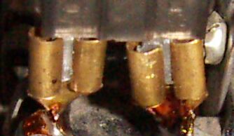

Наконечники используются типа «на провод, под пайку». Их встречал двух типов – желтенькие и серебристые. Первые из более тонкого металла (вроде латунь, см. рисунок 1), поэтому я их отбросил. Вторые серебристые, то ли луженые, то ли с каким то покрытием, но лудятся хорошо, и металл достаточно толстый, чтобы прочно держать предохранители. По форме и назначению и те и другие – одинаковые, разница, повторюсь в толщине металла.
Порядок работы.
Снимаем релюшки (смотрим, на всякий случай, где какая стояла, хотя ошибиться трудно).
Снимаем все предохранители (можно злорадно выкинуть их в помойное ведро, но я не стал).

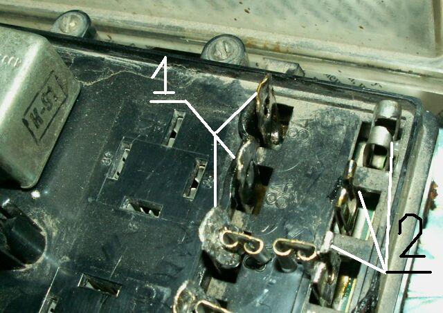

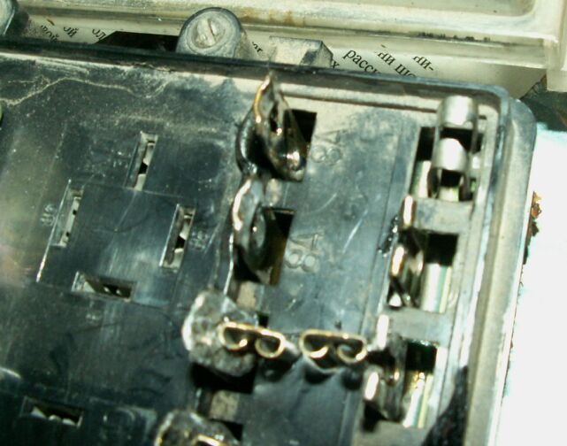

Готовим контакты держателей предохранителей. В держателе предохранителя два типа контактов. Назовем один из них (рисунок 2, поз.1) «неподвижным», а второй (рисунок 2, поз.2) – «подпружинивающим». Плоскогубцами сплющиваем подпружинивающий контакт. Подгибаем его поближе к неподвижному. Наносим на оба контакта флюс и оба облуживаем.
Обкусываем у «наконечников на провод» хвостики, куда должен паяться провод. Под самый корень. Наносим флюс и облуживаем. Получаем новое «гнездышко».
Устанавливаем гнездышко посередке сплющенного контакта, плотно прижимая его к коробке ЧЯ (иначе потом предохранитель по высоте будет задевать крышку ЧЯ, как на рисунке 1). Припаиваем, хорошо прогревая детали, так, чтобы припой растекался, а не ложился кусками и сразу застывал (избегаем «холодной пайки»). Порядок припаивания я выбрал такой – сначала к подпружинивающему, потом к неподвижному. ИМХО, так удобнее.
Первый держатель использовать как шаблон – то есть припаять один контактик, вставить предохранитель, прикинуть расстояния и, при необходимости, подогнуть старые контакты поближе/подальше. Далее, ориентируясь по первому готовому гнуть/паять остальные контакты.
После того, как все контакты припаяны, кисточкой для рисования или ватной палочкой, смоченными в спирте, протереть места пайки. Спирта не жалеть. Иначе на остатках флюса будет скапливаться грязь и пыль.
Затем плоскогубцами поджать новые контактики так, чтобы они плотнее держали предохранители.

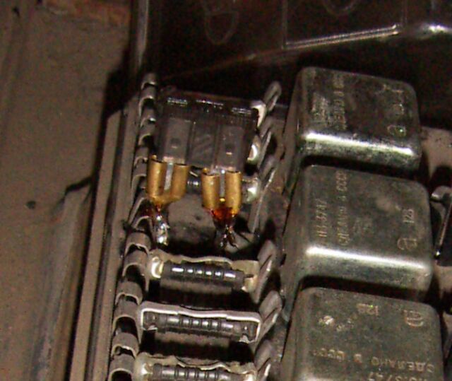

В итоге у меня получился не очень ровный ряд предохранителей, но это видимо потому что я торопился. По надежности говорить что либо пока рановато, но прочность контакта может быть проиллюстрирована следующим – вставленный старый флажковый предохранитель (китайский) я целым вытащить не смог – одна нога осталась в гнезде. Первые впечатления – вентилятор печки крутится тогда, когда мне нужно, а не когда ему захочется. Да и выглядит «новый» ЧЯ более нарядно

- Рисунок 4. Первая оценка.

- Рисунок 3. 1 - "неподвижный контакт. 2 - "подпружинивающий". И последовательность превращений (сверху вниз).

- Рисунок 1.2. Желтые контакты - очень мягкие из тонкого металла.
- wrong_conts.jpg (12.66 КБ) 15032 просмотра
- Рисунок 1.1. Первая проба. Желтые контакты. Неправильная установка.
