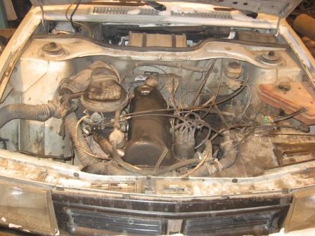

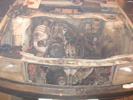

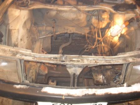

Ну и немного фото процесса
Последние часы жизни старого работяги движка.
Неохотно покидал он недра Москвича, всё норовил зацепиться и ещё маленько задержаться под капотом.
Хартлесс Москвич! Мда... немешало бы помыть... но время ограничено, да и не май месяц на улице!
Собственно, всё, что нужно для пересадки сердца.

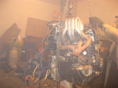

Хочу поделиться радостью. Хоть я и выбился из графика уже почти на два дня из-за непредвединных обстоятельств и неожиданных поломок в результате монтажа, но всё же Ф3Р сегодня вечером (хотя, судя по времени, уже вчера) занял-таки своё законное место. Посему выложу несколько фоток процесса.
На первом фото запечатлён летающий движок, левая рука и пузо моего брата, именуемого тут, как Sugrob (странный ник, никогда не понимал его значения, хотя я про свой молчу), чему сам он огорчился, ибо наивно верил, что вошёл целиком.

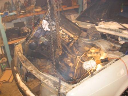

Второе - это я уже сделал на радостях, когда двиг занял своё место. Остаётся всё соединить (ну это ещё день-два).

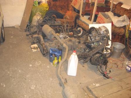

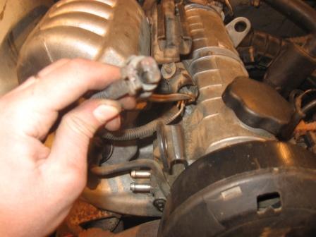

Фото третье - вопросительное! Звучит вопрос так: Что это? Лежит оно сверху на движке, выглядит как разрубленный разъем, залитый наглухо эпоксидкой (короче не описать, на фото он тоже к сожалению плохо получился, думал будет лучше).

3AMEP3 писал(а):Что это? Лежит оно сверху на движке, выглядит как разрубленный разъем, залитый наглухо эпоксидкой
За эпоксидку не скажу, кто ее туда наливал. Но если ты про разъем который лежит вдоль топливной рампы - не парься он никуда не подключается на СВР!

Спасибо, но всё же, если не секрет, для чего он нужен, этот разъем? (Просто интересно, вдруг его всё же можно использовать для чего-нибудь).
