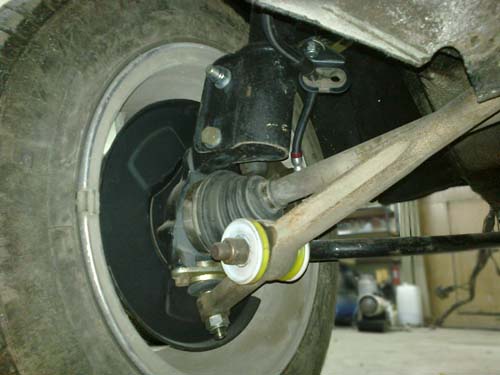

Однозначно! У втулок только один плюс - цена...KULICH писал(а):полиуретановые грибки на Ваш взгляд будут служить дольше чем втулки амортизаторов для ГАЗ 53 (где-то в базе есть тема)?
см.здесь: http://autoclub.tomsk.ru/viewtopic.php?t=2718KULICH писал(а):хотелось бы координаты СПб куда звонить
нет, это вроде нижний сайлент рычага (или сайлент нижнего рычага) точно не помню... Покупал в автотракторных на герцена. А вообще можно и на толкучке найти...KULICH писал(а):сайлентблок верхний рычага, на 8ке он тоже используется как сайлентблок верхний рычага? где приобретался, какой магазин, чтоб не колесить по городу?

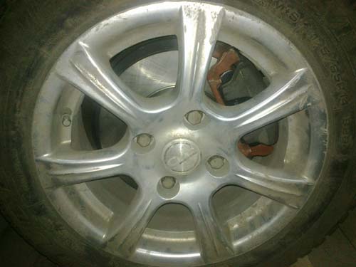

Herzog H40 2022KULICH писал(а):хотелось бы узнать номенклатуру ступичного подшипника
Kayaba 365800KULICH писал(а):кактриджи стоек тоже через экзист заказывались

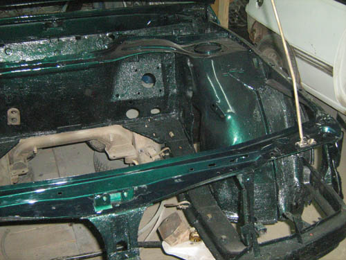

ПРОДОЛЖЕНИЕ... (ПОКРАСКА)

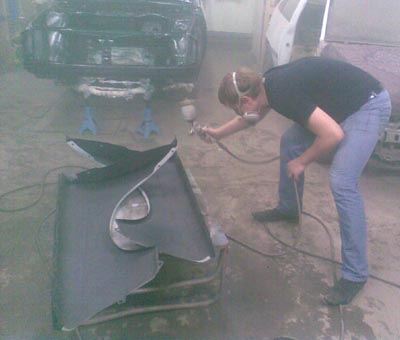

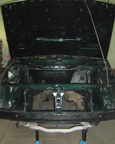

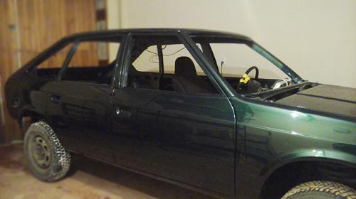

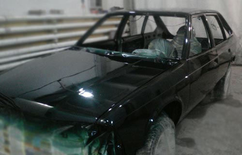

Следующим шагом, на котором собственно тогда всё и затормозилось - была покраска кузова. Длительная пауза в работе была отчасти связана с поиском хорошего маляра, т.к. в этот раз было принято решение красить металликом в покрасочной камере. Разумеется не все работы с машиной были остановлены. Параллельно готовился двигатель, трансмиссия, ходовая, электрика и всё то, что не требовало текущей установки на кузов. Так же заранее был покрашен моторный отсек и внутренние части передних крыльев, а так же некоторые другие отдельные детали.
Выбранный цвет - "Амулет" (зелено-синий металлик)...
На своё место вновь установлена рулевая рейка и собрана передняя подвеска (но об этом чуть позже)

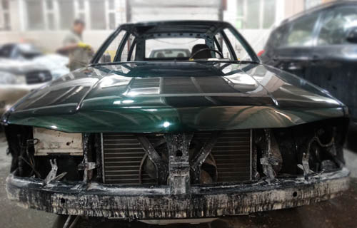

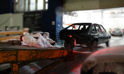

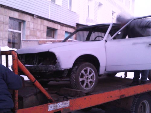

И вот простояв так еще год автомобиль все же поехал на долгожданную покраску кузова... И вот таков результат:
После чего автомобиль вернули в мастерскую, где над ним продолжилась работа по сборке...

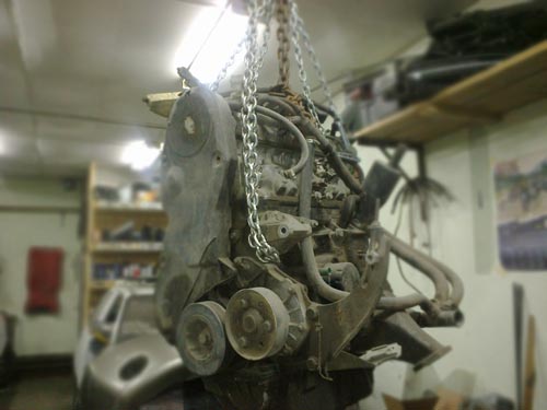

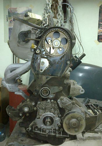

Как я уже писал ранее, за время простоя машины в ожидании покраски и следующих шагов были подготовлены все основные узлы для их последующей быстрой установки на обновленный кузов.

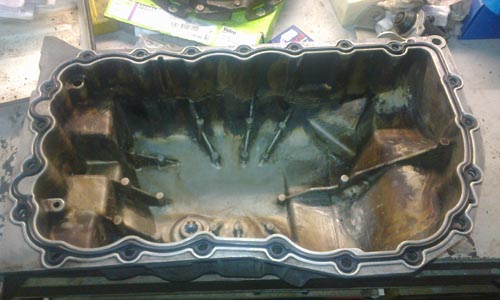

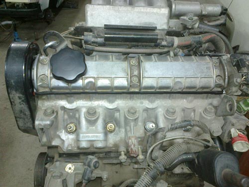

Так была произведена полная диагностика двигателя, заменены все необходимые элементы. Но к слову сказать, их было не много.
При пробеге 125 тыс.км. на двигателе даже не потребовалось регулировать клапана. Все зазоры и регулировки оказались в допустимых пределах. Были лишь заменены сальники коленвала (передний и задний), подшипник первичного вала КПП (который в маховике), разумеется диск и корзина сцепления, часть прокладок, включая прокладку клапанной крышки и поддона картера, а так же заменены все хомуты и часть патрубков системы охлаждения.
После чего двигатель был установлен в уже покрашенный к тому моменту кузов автомобиля...

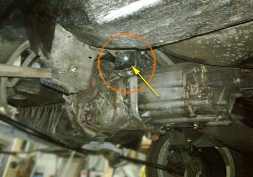

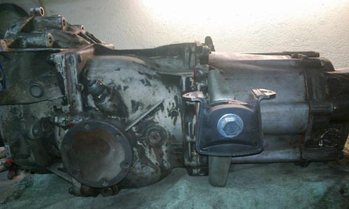

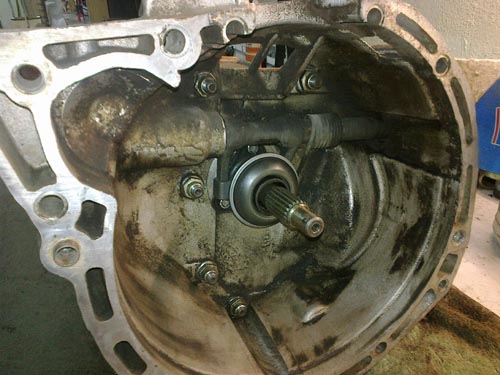

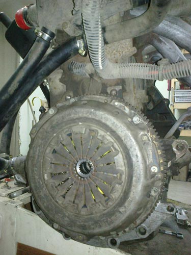

Коробка переключения передач так же была подготовлена к установке. Это практически новая коробка, ее пробег составляет всего 15-20 тыс.км.
Установлен выжимной подшипник - SKF

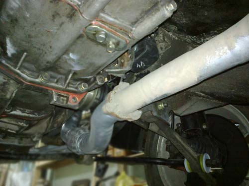

Задние опоры ДВС (опоры самой КПП) заменены на опоры раздаточной коробки от НИВЫ (нового образца) с небольшой их доработкой...

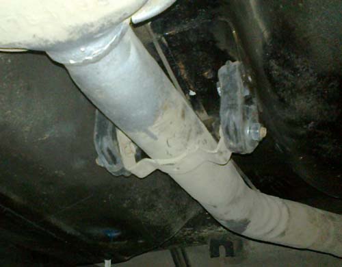

Установлен выхлоп...
Подвесы системы выхлопа заменены на Приоровские...

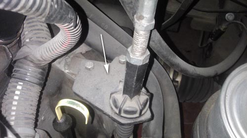

Установлена "удлиненная" лапка привода сцепления и соответственно модернизированный (удлиненный) кронштейн троса...
Подробнее об этой переделке читайте здесь

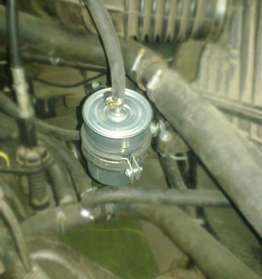

Топливный фильтр, для удобства обслуживания, перенесен в моторный отсек и установлен на доработанный кронштейн одного из патрубков системы охлаждения, рядом с корпусом воздушного фильтра. В свою очередь все шланги топливопроводов так же заменены на новые "SEMPERIT".

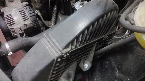

Так же своё место заняли радиатор и корпус воздушного фильтра.

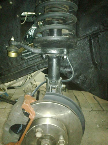

Тормозная система была так же немного доработана. Установлены передние вентилируемые тормозные диски от Audi 80(B4), а так же передние тормозные суппорта от ГАЗ-3110 с небольшой доработкой скобы...

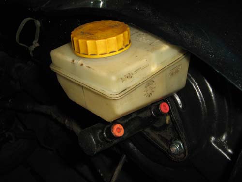

Родной вакуумный усилитель и ГТЦ фирмы Lucas, штатно устанавливаемые на Святогоры с фрунцузким двигателем, хорошо зарекомендовав себя - остались на своем месте и были возвращены на него после проведения профилактических работ...
А вот схема подключения контуров тормозной системы была изменена аналогично Волговской (3110).
Подвеска и ходовая часть окончательно собраны...

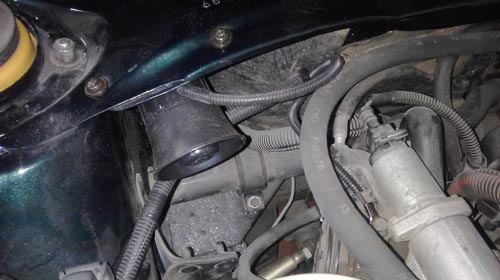

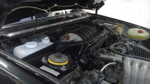

МОТОРНЫЙ ОТСЕК

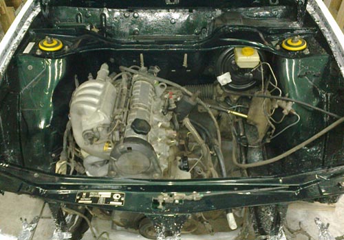

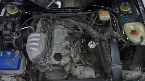

Настал момент, когда можно заканчивать сборку моторного отсека. Монтируем все оставшиеся детали на свои места. Подключаем электропроводку. Все провода аккуратно пакуем в гофры.
Штатный блок предохранителей и реле, на этой машине, ранее уже был заменен на новый (173.3722.01М) под флажковые предохранители.
Собирая электрику я конечно же сразу позаботился о подключении некоторого дополнительного оборудования в будущем и поэтому проложил силовой провод напрямую, от новой клеммы АКБ, в салон для установки второго блока предохранителей, т.к. считаю, что нет смысла нагружать штатную электропроводку при подключении новых потребителей.

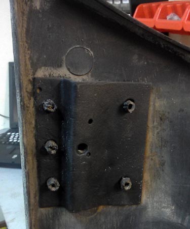

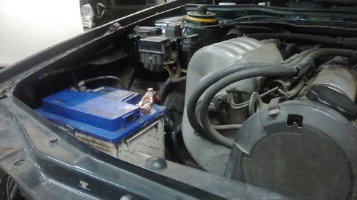

Полку аккумуляторной батареи я заменил на изделие нового образца (так называемую - верхнюю). Теперь аккумулятор стоит выше и это уберегает его от излишних брызг и загрязнений, а так же сильного жара от выпускного коллектора.

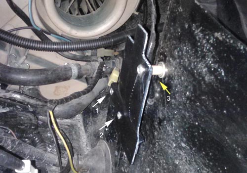

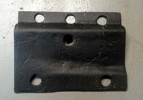

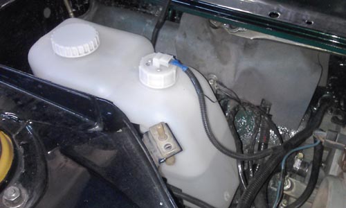

Для установки нового бачка омывателя (большей емкости) - доработал кронштейн:
Для этого вырезал соответствующую деталь из листового металла, покрасил и закрепил на месте к штатному кронштейну на клепки (1 и 2), плюс одно крепление - через втулку, винтом к моторному щиту (3). Сам бачок при этом дорабатывать никак не пришлось.
Так же, воспользовавшись случаем, подключил датчик низкого уровня омывающей жидкости.
Штатный сигнал был заменен на Волговский (низкий тон), а в дополнении к нему, перед радиатором, я установил еще один гудок (от Toyota). Звук получился громким и более насыщенным, в отличии от штатного сигнала...
Вместе с подключением всей проводки сразу же устанавливаем детали сигнализации (сирена, датчик температуры для прогрева, концевик и т.д.)
Всё бережно укладываем в жгуты и одеваем гофры...
Т.к. был установлен "гибридный" капот я решил форсунки омывателя перенести на него, как это сделано в 41-ом. Штатные места в панели "дворников" закрываем подходящими заглушками.

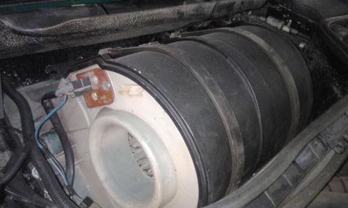

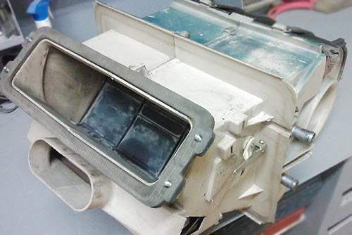

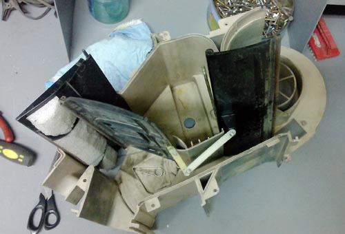

Перед установкой отопителя было решено его полностью перебрать. Заменить уплотнители, смазать направляющие...
Еще перебрал мотор вентилятора и промыл радиатор. Хотя в целом его состояние было и без того не плохим...
Устанавливаем отопитель на место...
Подключаем к нему шланги системы охлаждения и заполняем ее жидкостью. После этого заливаем в двигатель масло... И на этом текущую работу по сборке моторного отсека можно будет считать завершенной. Ведь теперь "сердце" этой машины уже готово к запуску! Что и было сделано, под бурные аплодисменты!
Машина ожила! И этот "богатырь" снова дышит! Это всегда самый волнительный и долгожданный момент. Даже не смотря на то, что впереди еще очень много работы...

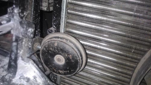

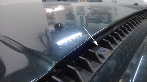

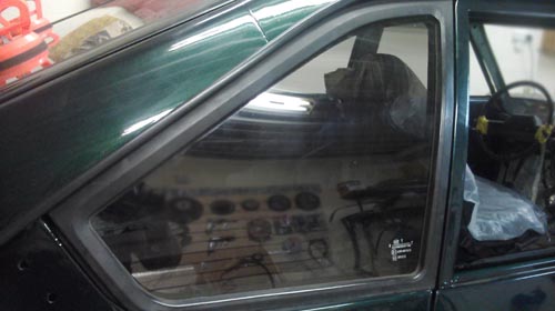

ЗАВЕРШАЕМ СБОРКУ КУЗОВА

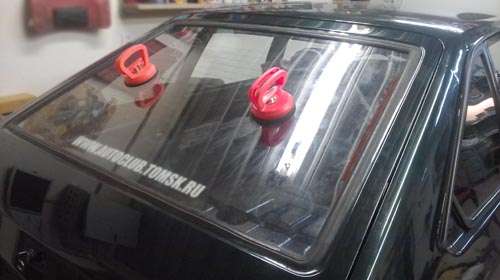

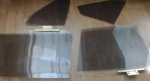

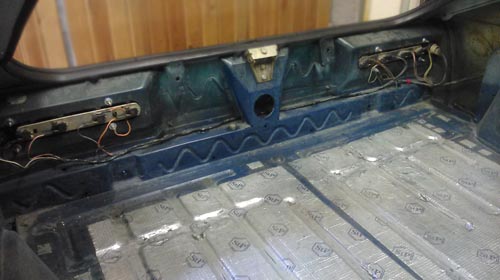

Настал момент установки стекол. Было решено немного затонировать задние окна и для этого была выбрана американская пленка с 15% затемнением...
Устанавливаем заднее стекло в крышку багажника...

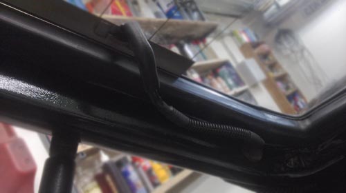

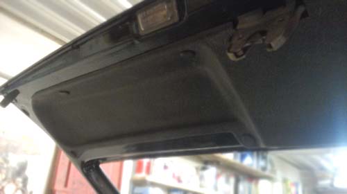

Провода обогрева заднего стекла аккуратно упаковываем в гофру, закрепляем на месте и подключаем...
Собираем крышку багажника. Подключаем в ней всю необходимую электропроводку. У меня ранее уже стоял электропривод замка, поэтому поставив его на свое место - ставим обшивку...
Устанавливаем на своё место задние фонари и подключаем электрику...
Теперь, что бы закончить со сборкой задней части кузова автомобиля - устанавливаем задний бампер. Для этого мне пришлось повозиться с креплениями. Дело в том, что они пострадали от коррозии. Боковые кронштейны на кузове были заблаговременно восстановлены (точнее заменены), а вот, что касается боковых крепежных пластин на бампере - тут возникли некоторые трудности. Пришлось их полностью заменять. Но к сожалению, в продаже мне не удалось их найти. Поэтому пришлось изготавливать самостоятельно.
Из картона был вырезан макет, по которому далее из металла были изготовлены (вырезаны и выгнуты) сами пластины...
Далее их осталось только закрепить на бампере. Бампер - заводской! Поэтому нужно было отпаять от пластмассы остатки старых пластин и припаять новые.
Работа не сложная, но её нужно выполнять очень внимательно, что бы не изменить положение пластин...
Устанавливаем бампер на кузов...
