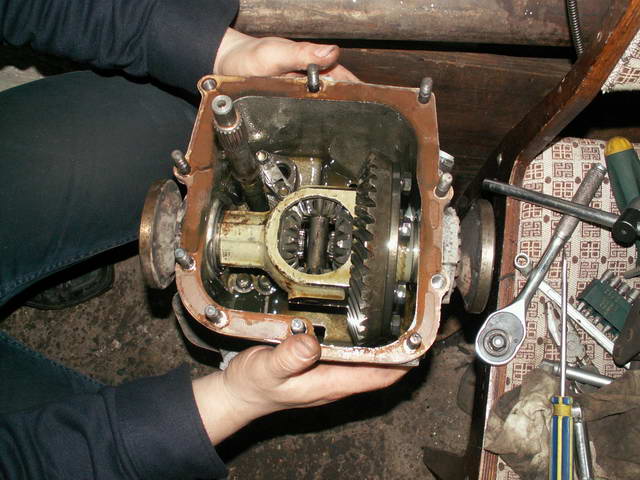

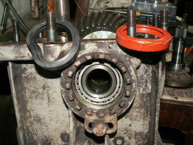

Дифференциал
Замена сальника полуоси.

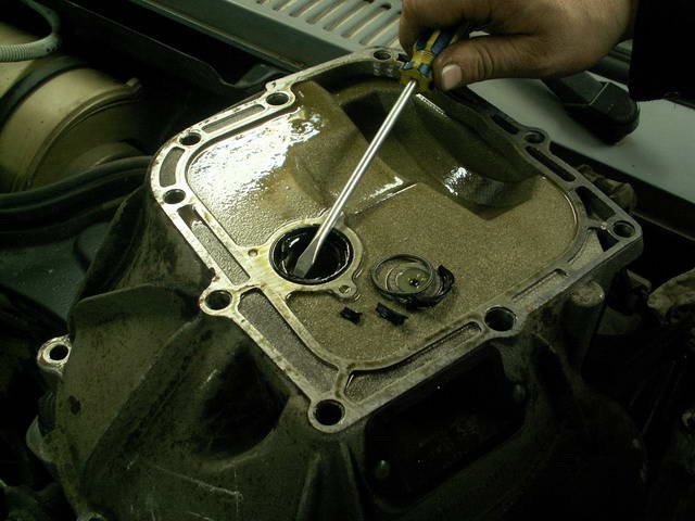

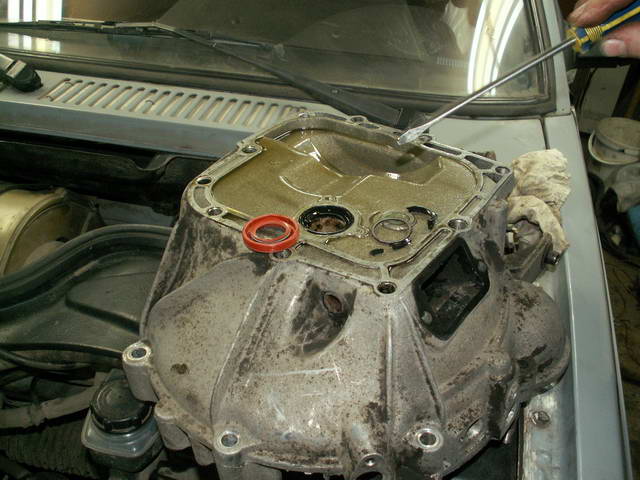

Замена сальника первичного вала КПП.

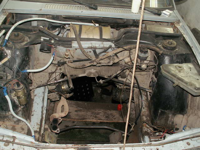

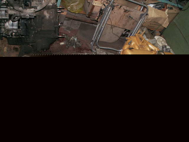

Пустой моторный отсек.

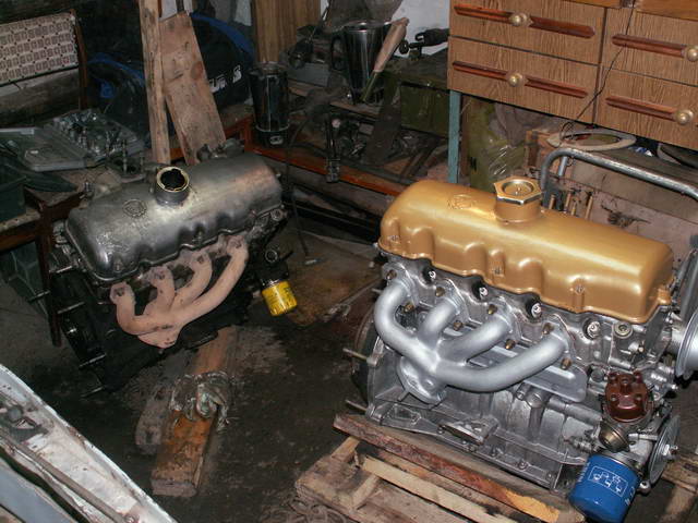

Силовой агрегат в сборе с КПП.

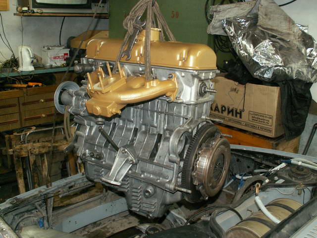

Установка двигателя.

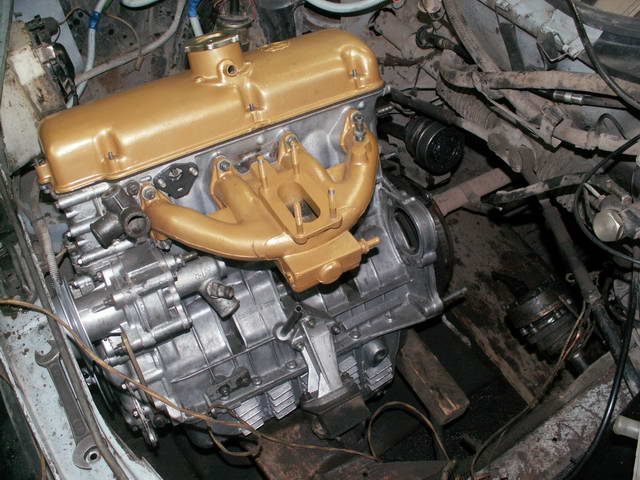

Двигатель установлен на свое место.
