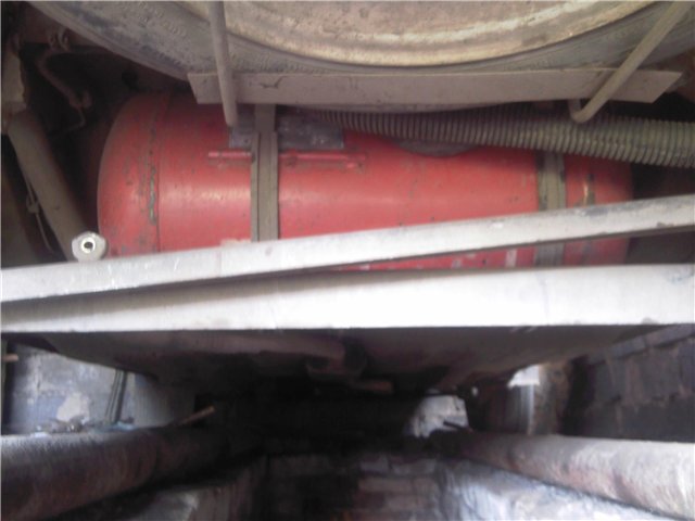

Место в багажнике можно и оставить. Для этого нужно сделать вот так.

А бензиновый бак куда дел?
Сообщение Леший » 06 мар 2013 15:27
Переделка не моя. Мы же русские люди, найдём куда бензобак всунуть. Тем более что его нужно максимум 20л а то и 10-ти литров хватит. Например плоский бак на 15л можно закрепить прямо рядом с баллоном там остаётся место от родного бака.
