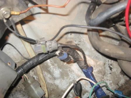

3. Некоторые разъемы остались незадействованы. Так, например, два разъема около мозгов, ещё две "клеммочки-мамы" около правой фары, а также одиночный "разъем-папа" под ЧЯ.
- Разъемы около мозгов.
- 8.jpg (28.89 КБ) 16279 просмотров
1. какие именно сказки? схему точно правильно собрал?
2. как подключал? посхеме СВР? приборка RAR?
3. По разъемам они там многие остаются не подключенными. А вот возле мозгов дожен остаться по моему только один разъем (непомню точно какой), подозреваю, что ты не подключил датчик скорости. Ты вообще трос спидометра менял? или у тебя штатный. Просто там у СВР на тросу еще датчик скорости проходной врезан и от него провода как раз сюда вроде бы шли. Но так как родной трос спиометра найти не просто, слышал что многие его просто отключали, поведение машины не изменялось, но после какой-то скорости загорается лампочка CheckEngine (толи после 120, толи после 180 - не помню...)
Ну, впринципе, я так сначала и подумал, только смущало то, что он в противоположной стороне от тросика спидометра.
Про датчик температуры ОЖ: показывает почти всё время перегрев, даже при холодном пуске, иногда стрелка на середине белой зоны, иногда зашкаливает в максимум до упора, ну и так она и колеблется в течении поездки, закономерность не прослеживается. Отсюда вопрос: датчик температуры, скажем от УЗАМа подойдёт туда?
Ну а с тахометром я пока не разобрался... Кстати, а если при подключении ДПКВ провода местами поменять на что это повлияет?
Сегодня наконец-то закончилась эпопея с тахометром - он заработал! Пока пытался заставить его сдвинуться с места, успел поменять приборку на святогоровскую, ЧЯ на флажковый, пробрасывал новые провода от ЧЯ к приборке, накачал кучу мануалов и схем проводки москвича и реногора. Оказалось, что штекер на разъеме проводов двигателя отошёл. (Никак не мог допустить мысль о том, что проблема в косе или мозгах)
