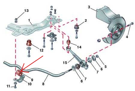

А отчего можно поставить подушки стабилизатора? Полиэдр достал уже! А полиуретан очень дорогой! Может от иномарок подходят?

На АУДИ 100 совсем другие подушки-полукруглые и разрезанные...

В выходные ехал в такси 2141, причем автомобиль комплектации "такси", желтый, с движком ВАЗ 1,7л. Понравилась машинка. Ну и естественно по дороге с водителем обсуждали ремонтопригодность автомобиля и эксплуатацию в нынешних условиях. Он вообще сказал, что резинки в подвеску купил на авторынке комплектом именно на Ауди-100 лохматых годов. Все подошло, все работает :shock: Я офигел!

Vovan89 писал(а):На АУДИ 100 совсем другие подушки-полукруглые и разрезанные...
А наши какие? полуквадратные? :) Разрезные или нет - это зависит от производителя, есть и такие и такие. Есть производитель, который заявляет подушки стабилизатора применимые и к м2141 и к а100. Замер 41-й подушки и информация о размерах 100-х с экзиста эту информацию не опровергают.

Дело в том,что на тех резинках,которые я нашёл в инете на АУДИ 100-резинки стабилизатора были круглые,разрезанные и БЕЗ ВЫПУКЛОСТИ...
Сообщение Леший » 23 июн 2009 07:23
Это не страшно что без выпуклости. Ведь в скобе есть впуклость.:) На Ауди в место впадины просто прорезь. При обжатии скобой резина заполнит все канавки и гулять не будет. Прорезь тоже не страшно т.к. узел там не настолько сильно нагружен. Гараздо сильней нагружен рычаг в месте его кркпления к кузову. А грибки страдают сильней всех так как их там курочит не совсем корректно. Разработчики не смогли придумать ни чего лучшего на тот момент.
Мужики на толкучке говорят что всё равно какой производитель будет стоять, всё равно не проживёт долго. Причина кроется в износе посадочных мест для этих присловутых "грибков". Удивительно, но я себе на М-2141 всетаки поставил конуса от газика но не старого типа, а нового и уже два года катаюсь нормально. Недавно смотрел их состояние. Там где упорные шайбы раздавили их немного, они слегка потрескались, а в общем всё не так уж и плохо. Люфтов нет и при трогании колЁса не дергаются вперёд как на разбитых сайлентах. Сначала я подумал, что затяну конуса так, что упорные шайбы коснутся рычага. Когда собрал всё, то выяснил что все в полном порядке зазор есть везде около 4мм.
Не понимаю почему вы ищите другие варианты если и так всё нормально работает? Данный узел не такой уж и критичный. Он с лёгкостью принимает не родные детали. Мне кажется, что туда можно даже не конуса, а вообще цилиндрики из хорошей резины поставить, затянуть и будет работать очень долго.

Vovan89 писал(а):Дело в том,что на тех резинках,которые я нашёл в инете на АУДИ 100-резинки стабилизатора были круглые,разрезанные и БЕЗ ВЫПУКЛОСТИ...
:) не того года Ауди 100 :)
