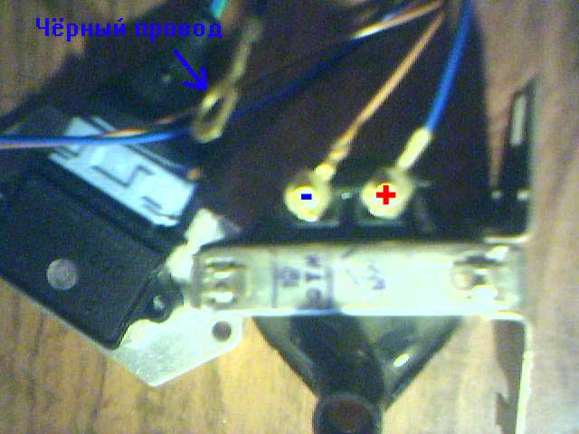

Преобрел такой комплект, помогите с подключением.
Я так думаю что чёрный провод с камутатора на массу, на плюс катушки зажигания коричневый и с замка зажигания, на минус синий и с ЭПХХ, так же на него наверное пойдет провод с бортового компа.
Качество канечно не ахти(мартышка С650, что было под рукой)
Сообщение fast » 13 янв 2007 19:27
Ну ты звони когда подключать будешь, если что поможем конечно. Так-то вроде все правильно...
А чё "сухую" катушку взял? Или это комлпект такой, где покупал?
Сообщение Tomsk_customs » 14 янв 2007 12:41
Покупал в "Авто тракторных з/ч", продавцы говорили, что типа такой комплект. Спрашивал о БСЗ на Смирнова, на Мичурина все говорили одно и тоже.
Сообщение fast » 21 янв 2007 03:29
Ну вообщем во втором приближении оказалось, что правильно будет синий провод на "плюс", а коричневый на "минус"
