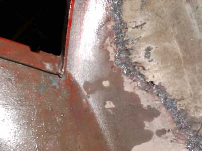

Еще вам понадобится мелкая металлическая сетка (ячекой где-то 1*1 или 1.5*1.5).
Суть в том, что бы припаяв куски пластика друг к другу - проармировать весь шов с обратной стороны металлической сеткой.
Делается это так: кладете вырезанный кусочек сетки на шов, кладете на нее жало паяльника и немного давите. Когда сетка достаточно нагреется она должна начать входить (вплавляться) в пластик. Вплавить ее нужно настолько, что бы ее не было видно, но при этом она не вылезла с другой стороны.
При этом нахлест ссетки должен быть не менее 1см. в сторону от ремонтного шва. Больше делать тоже смысла нет.

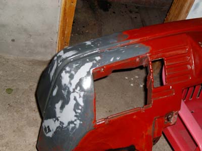

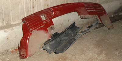

Берем разбитый бампер. Подбираем к нему недостающие куски. Если немного не хватает - не страшно! Потом можно будет заплавить оставшиеся дыры.
Припаиваем недостающие куски. Пока можно временно снаружи. Если остались дыры - ищите походящий пластик, что бы вплавить его туда...

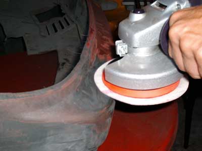

Затем наружняя часть шкурится.
Паяных швов уже не видно, но работа еще не закончена.

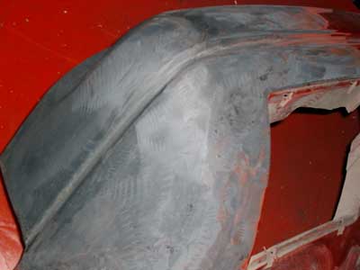

Далее накладывается шпатлевка по пластику (есть такая специальная для бамперов). Зашкуривается и замывается...
Так выглядит шов изнутри...

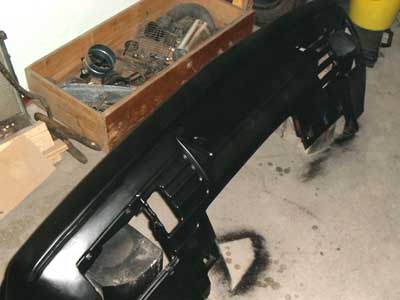

Ну а бампер красится и можно стаить на машину!
