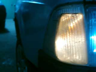

Ниже на фотографиях подробно рассказано о том, как вмонтировать лампочку габаритного огня в поворотник. Что бы при включении габаритов светилась не только фара, но и поворотник. Естественно свечение будет не силным, и разумеется это можно только на "белых" поворотниках.
При включении сигнала поворота, встроенная габаритная лампочка не будет мешать сигнализированию. Т.е. при включенных габаритах поворотники светятся белым светом, а при включении поворота - будет виден желтый свет!
Смотрится это все достаточно красиво!

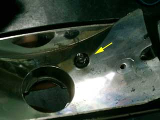

Берем поворотник.

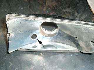

Разбираем и просверливаем дырку в отражателе.
Вклеиваем туда цоколь для лампочки из панели приборов.

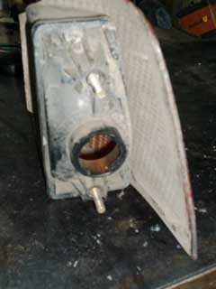

Изнутри будет выглядеть так.
Вставляем лампочку, собираем, устанавливаем на автомобиль и подключаем.
