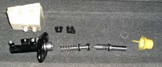

Разбираем ГТЦ: Поджимаем поочердно защелки желтой крышечки, при этом потдевая ее отверткой, но осторожно - она довольно хрупкая. Первый раз как правило снять очень трудно. Потом, если что легче быдет...
После снятия крышки, вытаскиваем внешний шток с поршнем и пружиной. Внутренний поршень остается внутри цилиндра. Для того, что бы его извлечь лучше всего использовать компрессор. Подавая воздух в дальнее отверстие тормозного шланга.

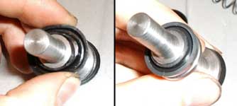

Далее меняем манжеты на поршнях!
При замене манжеты на внешнем поршне, Вам потребуется специальная отвертка - "звездочка"!

- Слева - разбухшая манжета, справа - новая манжета взятая из рем.комплекта.
- gtc_lucas_2.jpg (13.18 КБ) 28409 просмотров

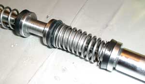

- Поршни ГТЦ в сборе, с новыми манжетами.
- gtc_lucas_6.jpg (12.76 КБ) 28409 просмотров

- ГТЦ-Lucas в разобраном виде!
- gtc_lucas_4.jpg (12.08 КБ) 28410 просмотров
