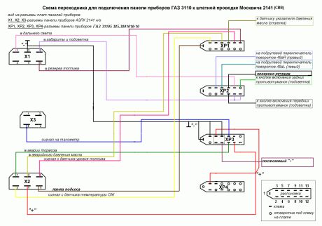

Сделал переходной жгут по схеме с club.azlk.net. – рублей 150-200 (клеммы плюс колодки под них). Переходной жгут позволяет свести переделки электрики практически к нулю. Кроме того, в дальнейшем можно будет проще подключить к сигнальным лампам дополнительные датчики. Жгут снимается, добавляются провода в разъемы, и все ставится на место. Я так и буду делать. Для жгута нужны два (для Святогоров три) шестиконтактных разъема с широкими клеммами, и четыре двенадцатиконтактных разъема с узкими клеммами. Небольшая хитрость (спасибо Фаст) – если не найдете двенадцатиконтактных разъема – можно отпилить от 14ти или 16ти-контактных лишние гнезда. Шаг контактов у них одинаковый. Схему смотри на рисунке 5 или по ссылке на азлк.ру внизу.

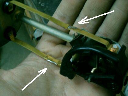

Заменил резистор у датчика уровня топлива. – 100 р. – новый датчик М2141 и 100 р. новый датчик ГАЗ-3110, плюс время и силы. Дело в том что у резисторов датчика Москвича и Волги разные сопротивления, и меняются они в зависимости от заполненности бака с точностью до наоборот – у Москвича сопротивление уменьшается у Волги увеличивается (или наоборот) .По замене датчика еще напишу. А пока рисунок 6.

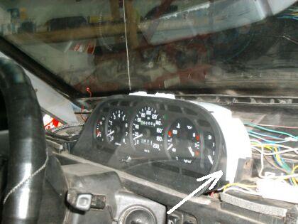

Приклеил крепежные ухи на КП из металла (мебельные уголки) – уголки от Фаста, время и силы. Это по месту делалось. Можно прикрутить уши саморезами, но подходящих уголков под рукой не было. А те, что имелись в наличии были слишком короткими, и саморезы вылезли бы в видимой части комбинации приборов. Смотри рисунок 8.

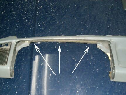

Заделал пустоты в верхних углах козырька приборной панели. Дело в том, что волговская приборка более округлая по верху, чем родная москвичевская. Поэтому при установке приборки и козырька в верхних углах остаются дырки-пустоты. Дырки эти из-зи рулевого колеса не видно при езде. Но в любом случае выглядит это как колхоз-тюнинг. Пластмасса той же фактуры, что и козырек – берется из нижних боковых пластмассовых панелей, что в салоне в ногах у водителя. Смотри рисунок 9.

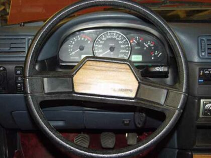

В итоге непосредственно установка КП на приборную панель превратилась в два действия – втыкание разъемов на места, и прикручивание КП на место.
Результатом доволен – это даже не то слово. Это то, чего мне реально не хватало при езде, честно (нюансы опустим пока). Смотрим рисунок 10.

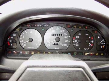

- Комбинация приборов от ГАЗ-3110
- 1.jpg (30.44 КБ) 66534 просмотра

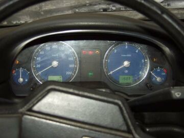

- Комбинация приборов от ГАЗ-3111.
Экзотика :) - 3.jpg (35.96 КБ) 66534 просмотра

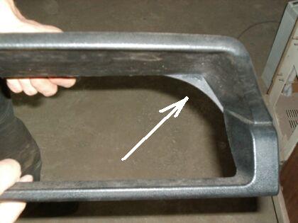

- Вырез в крышке приборной панели - лишает нас штатных отверстий для крепления козырька.

- Схема переходника жгута проводов на комбинацию приборов от Москвича 2141 к ГАЗ-3110
- 5.jpg (25.83 КБ) 66534 просмотра
- Датчик уровня топлива Москвича 2141 и ГАЗ-3110 конструктивно не отличаются ничем. Только измерительным резистором

- Уголки ставим разметив по месту - ОСТОРОЖНО - саморезы могут вылезти в видимой области - будем внимательны!
- 8.JPG (36.58 КБ) 66534 просмотра
- Пустоту в верхних углах заделываем апликацией из пластика
- 9.JPG (27.46 КБ) 66534 просмотра
- Ну вот - совсем другое дело. Однако - как родная :)
- 10.JPG (31.88 КБ) 66534 просмотра
На третьей картинке - приборка от ГАЗ-3111 ОЧЕНЬ РЕДКАЯ весчь!!!
