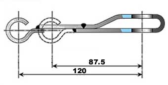

Суть переделки состоит в том, что бы удлинить лапку сцепления на 32,5 мм! (с 87,5 мм между осями - до 120 мм) с целью увеличить рычаг и тем самым снизить усилие прилагаемое на педаль сцепления и сам трос. Так же это позволяет сделать сцепление более плавным и комфортным, к тому же как правило изчезает стук при трогании с места (если таковой имелся)...

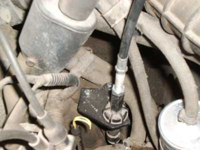

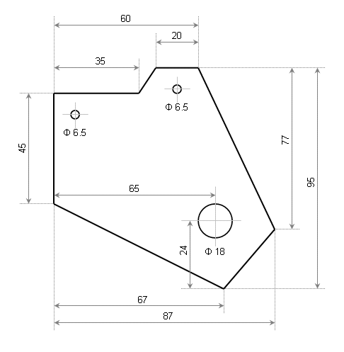

Так же после удлинения лапки сцепления необходимо сместить опорную пластину. На а/м с двиг. УЗАМ для этого применяют переходную пластинку, а на СВР (т.е. а/м с двиг. Рено) необходимо изготовить новую опорную пластину. Она крепится на два болта М6. Ее необходимо изготавливать из стали тощиной не менее 5 мм! В моем случае я использовал листовую сталь толщиной 6 мм.

Чертеж удлиненной лапки сцепления на СВР
Вариант опорной пластины троса сцепления под удлиненную лапку на СВР.
Изготалвивается из стали толщиной 6 мм!!!
Вот так выглядит штатная опорная пластина троса сцепления на СВР
Новая опорная пластина на месте...

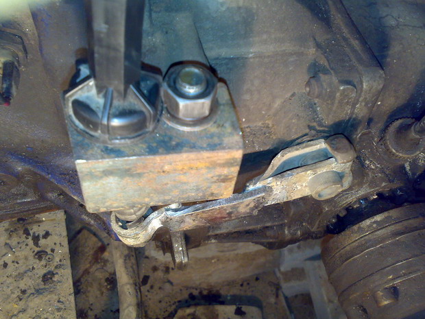

Пример удлиненной лапки сцепления...
Все на месте. Сцелпение стало значительно мягче и комфортнее!

Сообщение Александр57 » 30 ноя 2008 22:18
fast писал(а):Пиши... почитаем...
фототчет для М214100 (дв.2106)
Спасибо автору, работает мягче гидравлического.
Использован уголок 40x40 и болт крепления на 14.
Лапка удлинена на 32,5 мм. с помощью мет.пластины пластины и сварки.
сцепление М214100.jpg (107.58 КБ) 30732 просмотра
