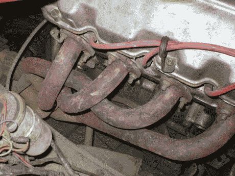

Сообщение McLeon » 19 июн 2007 14:48
по выпуску нашел на незабвенном ahlen-auto.narod.ru
Настоящий "паук" - вроде пишет что это самовар.
Есть еще статья
находится на ахлене легко в разделе двигатель
Сообщение fast » 19 июн 2007 22:15
Хм... "паук" на УЗАМе... это вещь!
Причем если дальше поставить гофросильфон а потом трубу не менее 50мм диаметром - с выхлопом тогда все будет в поряде!
