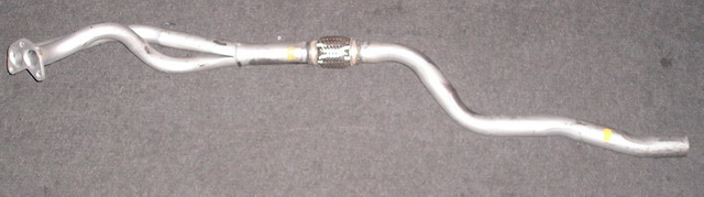

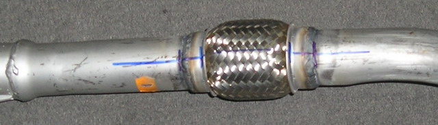

Теперь сам процесс изготовления и установки. Из приемной трубы, вырезается кусок, равный длине гофры сильфона (т.е. длине сильфона без учета фланцев), оставляя при этом место для крепления трубы к коробке передач. Перед тем, как приступить к резке, кроме разметки для обрезки, обязательно проведите полосу вдоль того места, где будете устанавливать сильфон, дабы в дальнейшем обеспечить соосность приемной трубы.
На фотографии (Рис. 1) полоса проведена синим маркером по трубе и сильфону. После разрезания, и примерки сильфона, едем все это дело сваривать. Если возможности сварки нет, то можно все это дело посадить на высокотемпературный герметик или холодную сварку, как сделали это в ЗР. После сварки, и покраски, устанавливаем полученный узел на машину. Установка модернизированной приемной трубы ничем не отличается от установки стандартной. Устанавливаем, ждем пока подсохнет герметик, проверяем систему на герметичность и наслаждаемся более комфортной ездой.

Рис. 1
Общий вид приемной трубы с вваренным сильфоном.
