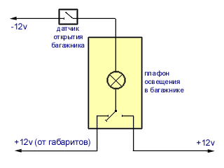

Не знаю как на 41-ом, но в Святогоре предусмотрена возможность подсветки багажника. Там вмотирован небольшой плафон освещения (слева). Вся беда в том, что его нужно включать и выключать в ручную, к тому же он работает только при включенных габаритах.
Я решил эту проблему следующим способом: т.к. плафон имеет два режима - один я оставил как есть, а второй подключил напрямую к плюсу [+12v]. При этом массу [-] подключил к концевику установленному под крышкой багажника. Штатно в машине он не устанавливается, его нужно поставить самому или его ставят при монтаже сигнализации. В последнем случае необходимо добавить диодную развязку, что бы исключить "глюки" со стороны сигнализации.
В результате - незначительный, но полезный девайс. При включении соответствующего режима, при открытой крышке багажника свет горит (даже если машина заглушена), а при закрытой - нет.
Мелочь - а приятно! :)
Схема подключения - см. ниже...
Принципиальная схема подключения
Сообщение Dark_Angel » 12 апр 2005 02:38
Гы. 8) Артур, ты не поверишь, но на 41-м он есть и горит всегда при открытии багажника :)
Сообщение fast » 12 апр 2005 03:22
Я бы сказал, что в таком случае он там горит даже при закрытом багажнике! :) т.к. на 41-х, на двери багажника штатно концевики не ставили! Он ставился только при установке сигналки!
Сообщение Konst » 12 апр 2005 11:17
На сколько я помню, на том светильнике есть выключатель, который можно ручками включать или не включать. Соответственно свет в багажнике будет гореть или не гореть. :)

Сообщение Dark_Angel » 12 апр 2005 15:37
fast писал(а):Я бы сказал, что в таком случае он там горит даже при закрытом багажнике! :) т.к. на 41-х, на двери багажника штатно концевики не ставили! Он ставился только при установке сигналки!
Хм. У меня концевик был вроде еще до установки сигнилизации. И от него штатно включались ВСЕ три плафона подсветки...
Сообщение fast » 12 апр 2005 22:16
2Dark_Angel - а ты разве первый владелец машины? На ней - же вроде кто-то до тебя еще ездил...
