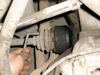

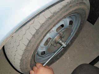

Рис 1. Головкой №30 срываем гайку ступицы;
Рис 2. Соответствующим 6-гранником с помощью штатного «свечного» ключа выкручиваем 6 болтов вместе с «подковами» (их три), и аккуратно разнимаем внутреннюю гранату вместе с концом полуоси от чашки привода (она остаётся в коробке), внутренняя граната опускается на пол, либо свободно подвешивается;

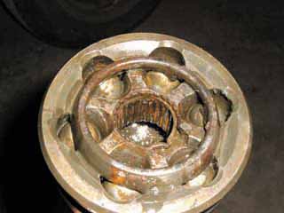

Рис 3. Откручиваем до конца гайку ступицы, вынимаем её и шайбу;

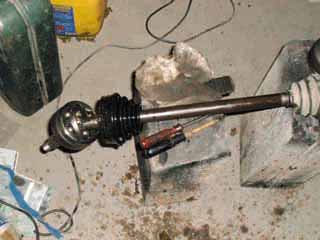

Рис 4. Выкручиваем рулевое колесо в сторону (любую) и выдёргиваем наружную гранату из шлицов в сторону коробки, в результате имеем в руках полуось с гранатами на концах.
Рис 5. Видите в центре внешней гранаты стопорное полукольцо? Так вот, стягиваем пыльник с гранаты по полуоси, отчистив сепаратор от смазки находим стопорное кольцо, разжимаем его круглогубцами подёргивая при этом гранатой и как правило спокойно освобождаем полуось. Важно! Если не снимается не надо долбить по ней, матерясь и топая ногами, снимается граната спокойно!

Рис 2. а граната почему то правая Ж80)
Рис 4. Вот собственно и оно: слева наружняя, внутрення почему то не вошла в кадр.

Рис 1. Здесь колесо - левое
