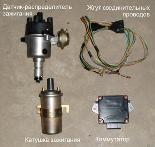

Для установки БСЗ на двигатель УЗАМ, требуется приобретение следующих компонент. Рис.1.
1. Датчик - распределитель зажигания (трамблер) - 54.3706
2. Катушка зажигания от ВАЗ 2108 - 27.3705
3. Коммутатор зажигания от ВАЗ 2108 - 95.3734 (36.3734)
4. Жгут соединительных проводов.
5. Качественные высоковольтные провода (необязательно, но желательно)
6. 2 самореза.

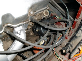

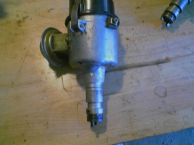

Монтаж зажигания начинаем с установки нового трамблера. Одев на него резиновое уплотнительное кольцо, устанавливаем его вместо старого, предварительно сориентировав привод трамблера с его ответной частью. Неправильно установить трамблер не получится (если особо не усердствовать), так как паз, куда вставляется ответная часть трамблера, имеет смещение от центра. Установив трамблер, подсоединяем трубку вакуумного корректора и высоковольтные провода. Рис. 3

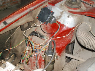

Находим место для установки коммутатора (я установил его на правый брызговик). Желательно, что бы место установки было как можно дальше от нагревающихся деталей, и брызг попадающих в подкапотное пространство при движении автомобиля. Размечаем точки крепления, засверливаем их и крепим коммутатор на два самореза. Затем закрепляем новую катушку зажигания на месте старой. В конечном итоге получаем такую картинку. Рис 4.
Осталось развести жгут проводов. Здесь есть несколько нюансов, на которые хотелось бы обратить особое внимание. В том жгуте проводов, который был мною приобретен, были плохо обжаты контакты и поэтому пришлось их переобжимать, а в дальнейшем, для пущей надежности пропаивать. Все разъемы, должны быть плотно вставлены и защелкнуты. Важно не перепутать провода, при подсоединении к катушке зажигания. Подключать жгут проводов следует по схеме приведенной на рис. 5.
