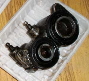

"потекший" тормозной суппорт снятый с машины.

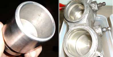

Слева - очищенный поршень (в хорошем состоянии), справа - очищенный корпус суппорта (тоже в хорошем состоянии), хорошо просматриваются полости рабочих цилиндров.

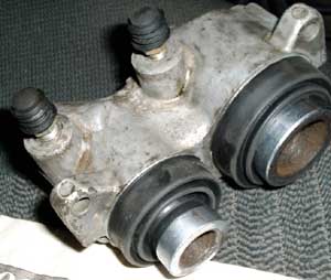

Собранный и отремонтированный тормозной суппорт!
