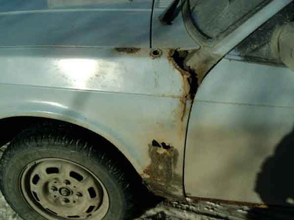

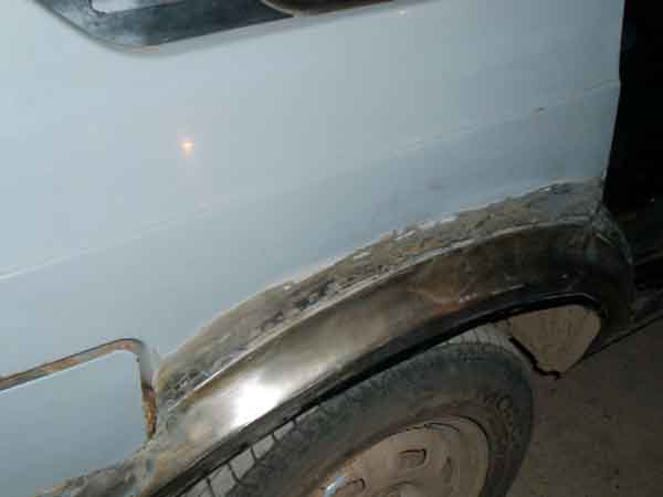

Давным-давно, когда земля была большим огненным шаром мой футер с широкого барского плеча отдал мне это (Рис. 1). В общем-то когда я его забирал (март N-го года) там не работало вообще ничего кроме двигателя (через раз) и трансмиссии (через два). В левую гачу дуло и летела грязь от колеса, сзади ездить можно было только в качестве «ножного тормоза». Весь электропакет был мёртв, казалось навсегда. Короче когда я ЭТО привёз в город, я думал неделю. Ну а потом начал поднимать…

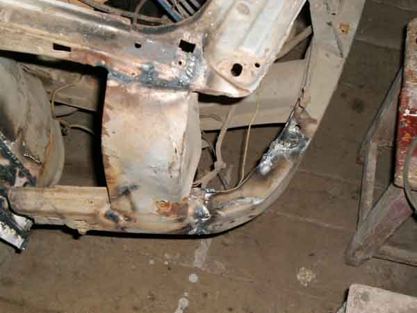

Рис. 6 Сзади было тоже самое, нисколько не меньше!
Рис.1 Всего лишь элемент общей композиции

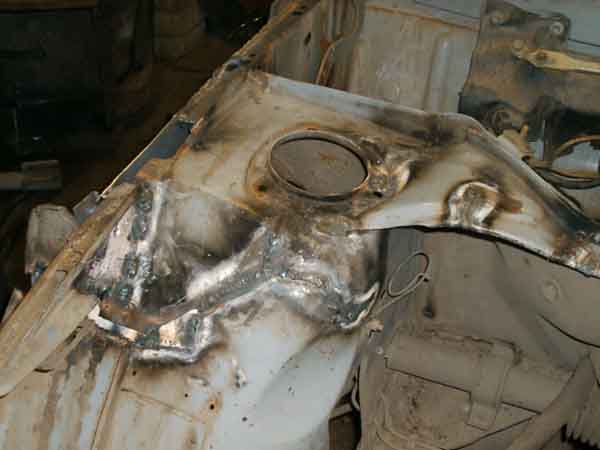

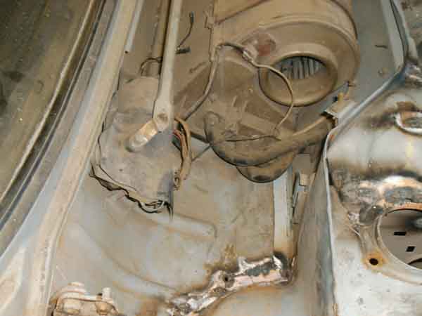

Рис.2 проваривать начали с носа, по принципу "рыба гниёт к хвосту" )) сняли всё, что можно легко снять и потом легко одеть, короче остался только силовой агрегат, ))
Рис. 3 Когда трезво оглядели всё, пришли к выводу что менять клюв целиком (покупать новые пистолеты, косынки, закаты и т.д.) смыла нет, в резцльтате вырубали всю гниль, наваривали новый метал купленный на Энергетической листами 1*2 м. (всего ушло 2,5 лист

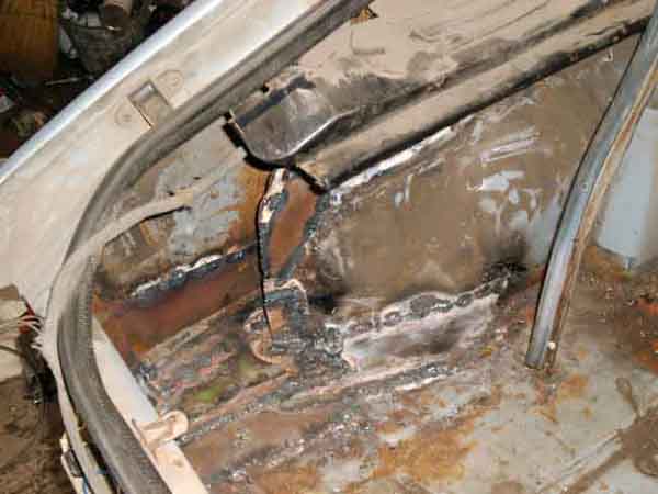

Рис. 4 Проваривали каждый шов, даже живой (их было мало)

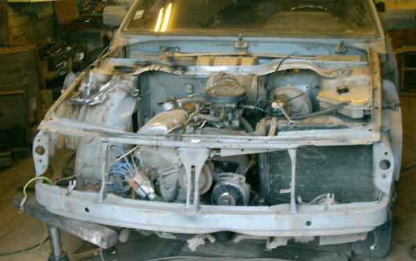

Рис 5. Весь перед был в трещинах, сгоняли автогеном.

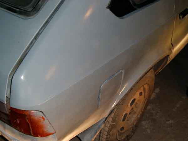

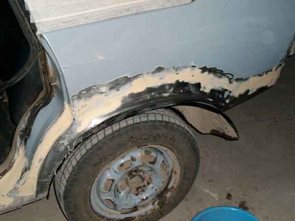

Собственно вот вам чуть чуть опыта - меняем закаты: сначала не примериваясь обрезаем "Болгаркой" всю гниль, потом берем контрольные размеры, если они есть, вымеряем место обреза, с учётом фасок на новых закатах, которые уйдут за подлицо, варим!
Рис. 8 Собственно если говорим о закатах, то потом сносим всё лишнее насадкой-ёршиком на дрели, обливаем преобразователем ржавчины, моем, и шпатлюем двумя видами шпатлёвки: 1 - армирующая, шлифуем, затем тонкой, до нуля!
Ну и монтаж: -). Последний совет: шпатлюйте тщательно, и при отличном (!) освещении. А в общем, любой вид вышеприведённых работ лучше сперва рассмотреть и обсудить, и только потом пиступать!
