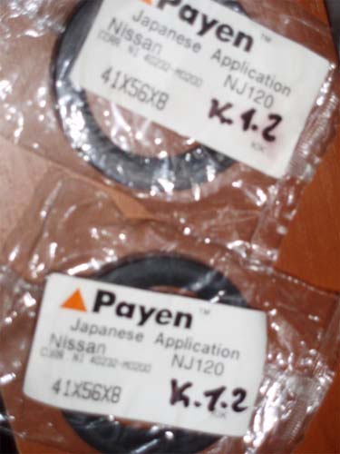

если ты про сальники полуосей, то вроде есть такой вариант:
фотка взята с одного из московских сайтов
Сообщение fast » 09 фев 2009 14:43
Вообще штатные размеры: 41*56*9 мм.
заводской номер: 2141 – 2303034
