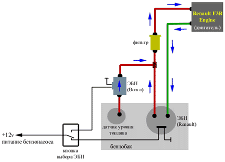

Итак! Ставим машину на яму или эстакаду. Отключаем АКБ. Вытаскиваем из багажника утеплитель и снимаем левую пластиковую накладку, которая над левой-задней фарой. Берем купленную кнопку и прорезаем в снятой накалдке (в широкой части, которая ближе к углу) отверстие согласно габаритным размерам кнопки. Подсоединяем провода согласно схеме (см. Рис.5), вставляем кнопку в накладку. Аккуратно уложив провода под боковую обшивку багажника ставим накладку на место (см. Рис.2). Отмечу, что необходимо использовать провода с сечением не менее 4кв.мм.!!!
Далее соединяем провода от кнопки, со штатными проводами идущими к бензонасосу. Делаем это согласно предложенной ниже схеме (см. Рис.5). Хорошо изолируем. Соединение лучше производить между крышкой в полу багажника и развитвлением жгута эл.проводки. Кстати в жгуте идущем под крышку - 5 проводов! Три из них идут к датчику уровня топлива. А два - на ЭБН. Не перепутайте!

Далее, берем все шланги (топливопроводы), штуцера и соединяем их точно в соответсвии со схемой (см. Рис.5). Устанавливаемый нами, дополнительный топливозаборник (от М2141) имеет диаметр всего 7-8мм., а вход на Волговском ЭБН - 16мм. Поэтому Вам необходимо воспользоваться специальным штуцером (16мм. -> 9 мм.) для того, что бы соединить эти два топливопровода. Устанавливаем в бак датчик уровня топлива (от М2141) с топливозаборником. Окончательные соединения, лучше сделать уже когда поставите бензобак на место. Устанавливаем стандартный ЭБН (Renault) на место. Закрепляем ЭБН (Волга) под днищем автомобиля. Подключаем электропитание Волговского насоса. Отмечу, что провода не должны иметь лишних соединений и должны иметь хорошую изоляцию. Ставим бак на место. Подсоединяем все шланги к бензонасосам в соответствии со схемой (см. Рис.5). Пробуем завести двигатель... Проверяем работу кнопки переключения бензонасосов... Если все в порядке, то через некоторое время проверяем: нет-ли подтеков бензина на соединениях шлангов, надежно-ли все закреплено и т.д.

Ниже приведена схема подключения дополнительного электробензонасоса на автомобиль Святогор 2.0i..
ПРИМЕЧАНИЕ: Категорически рекомендуем придерживаться этой схемы и не вносить в нее даже малейших изменений, особенно касательно подключения магистралей топливопровода!

Рис №5
Принципиальная схема подключения
