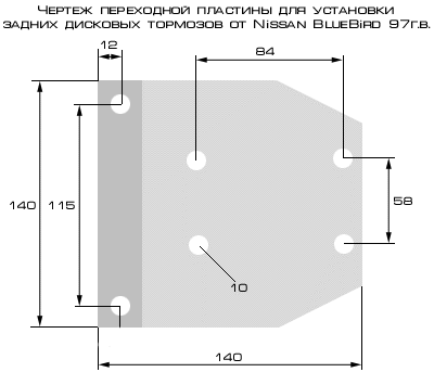

-- Переходные пластины - 2шт. (выточены самостоятельно, см.чертеж ниже).

Далее необходимо изготовить переходную пластину, к которой будет крепиться новый тормозной суппорт. Эту пластину нужно изготовить из стали толщиной не менее 6 мм! В будущем она будет крепиться либо к самой цапфе (с внешней стороны), либо между цапфой и задней балкой.
В первом варианте, пластину изготовить вручную будет достаточно трудно, в связи с особенностями конструкции самой цапфы.
Во втором варианте - пластину изготовить гораздо проще. И к тому же, ее можно сделать из цельного куска металла - а это повысить прочность конструкции! Так же при таком расположении переходной пластины ее толщину можно немного увеличить, тем самым повышая надежность! Однако, излишняя толщина не приветствуется, т.к. из-за того, что пластина вставляется между задней балкой и цапфой, база задних колес - тоже увеличивается! Т.е. при использовании пластины толщиной 6мм. - база задних колес, в сумме, расширяется на 12мм. (с каждой стороны по 6мм.) - и хотя это никак не отразится на поведении автомобиля на дороге - расширять базу задних колес более 20мм. - не рекомендуется, т.к. это может повлиять на будущую настройку развала/схождения!
Мы решили изготовить переходные пластины толщиной - 8мм! Для этого подобрали два подходящих куска стали размером 140х140мм. И при помощи "болгарки" вырезали необходимую форму.
Т.к. сталь которую мы нашли была толщиной 12мм. мы решили сточить (при помощи фрезы) посадочное место цапфы до 8мм., а на месте будущего крепления скобы тормозного суппорта оставить выступ до 12мм. Дело в том, что скоба суппорта будет крепиться на расстоянии 6-8мм. от самой пластины!
Однако пластина может быть и гладкой (без выступов), а необходимый зазор выставляется при помощи щайб (толщиной 1-2мм.). В нашем случае мы получили выступ толщиной 4мм. и нам оставалось подложить всего две шайбы (по 2 мм. каждая) что бы добиться желаемого положения. Зазор между пластиной и будущим креплением скобы тормозного суппорта может оказаться разным (на разных машиных), т.к. там сущесвует небольшая погрешность, она зависит от того как глубоко напресована ступица.
Затем в пластинах были просверлены отверстия согласно подготовленному заранее чертежу. Однако рекомендую предворительно приложить все детали (ступицу, тормозной диск, скобу суппорта) и проверить: все-ли совпадает?! Это необходимо по той причине, что может существовать небольшая погрешность в положении отверстий на цапфах. Например в нашем случае, погрешность расположения двух отверстий между левой и правой цапфой была 0.5 - 1.0 мм.

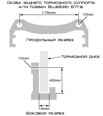

Устанавливаем тормозной суппорт на скобу (он крепится двумя болтами), при этом может понадобится снять крепление оплетки троса ручника на самом суппотре, т.к. оно будет упираться в балку.

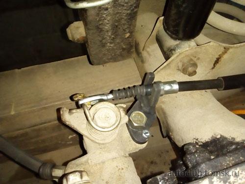

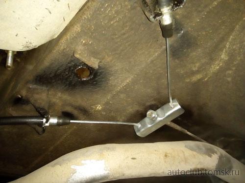

Далее, подключаем ручник. Для этого под машиной максимально "отпускаем" ручник. Вытягиваем тросики с обеих сторон, подводя их к приводу ручного тормоза на суппорте. И зацепляем их! Для этого мы воспользовались обрезком небольшой трубки, который с одной стороны смяли и просверлили в нем отверстие, а с другой - вставив кончик троса ручника - слегка сплющили, что бы зажать там трос, т.к. на кончике есть утолщение, которое не позволит тросу выскочить обратно.
Затем необходимо "подтянуть" ручник, до того момента, пока тросик не натянется! При этом рукоятка ручного тормоза, до полной блокировки, будет подниматься где-то на 45 градусов. - это нормально!
Точно так же собирается и вторая сторона... После завершения работы, проверяем работоспособность тормозной системы в целом (все-ли на месте?!), устанавливаем тормозные колодки. Кстати, на этих и других подобных суппортах, нельзя вставить новые колодки просто задвинув поршень тормозного цилиндра внутрь суппорта, как это делается на передних суппортах а/м Москвич. Из-за специального винтового привода ручника, для того что бы задвинуть поршень Вам понадобится специальный инструмент. Однако, как показала практика, можно обойтись простым газовым ключем. Дело в том, что поршень необходимо вворачивать внутрь цилиндра.

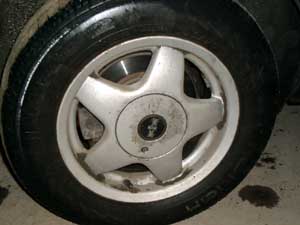

ВНИМАНИЕ: При установке данных тормозных суппотров (от Nissan'а) у Вас может возникнуть проблема с установкой колес. Дело в том, что если Вы постоянно используете литые колеса, то у Вас проблем не будет! А вот если Вы устанавливаете на свой автомобиль стандартные - штампованные диски, то Вам необходимо немного обточить скобу суппорта (аккуратно - не пересторайтесь!). Дело в том, что штампованные диски имеют значительное сужение внутри колеса, а литые диски, как правило, гладкие и имеют достаточный внутренний диаметр.
В нашем случае, на автомобиле устанавливаются литые колеса, но запаска - обычная (штампованная). Поэтому пришлось немного доработать суппорт и скобу, сточив при этом болгаркой где-то 1-2 мм.

- Слева - соединение Нивовского торм. шланга с переходным штуцером на торм. суппорте;
Справа - крепление троса ручника - reardiscbrake_nissan_16.jpg (10.29 КБ) 47796 просмотров

- Чертеж переходной пластины!
- perehodnaya_plastina.gif (8.97 КБ) 47796 просмотров
- Чертеж скобы заднего тормозного суппорта а/м Nissan BlueBird '97г.в.
- skoba_nissan.gif (7.43 КБ) 47796 просмотров

-- Переходной штуцер для торм.шланга - 2шт. (выточены самостоятельно).

Тема старая, но всё же решил дополнить фотками)
При установке ЗДТ (задних дисковых тормозов) на замену штатному тросу ручника многие применяют трос от ВАЗ-2110. Он состоит из двух частей (левый и правый). Решил наглядно показать как это сделать...
В общем то ничего сложного. Покупаем сам трос и обязательно "качельку" к нему.
Со стороны суппорта убираем пружинку, на ее место ставим какой нибудь пыльник...
..на другой стороне - снимаем наконечник и обрезаем сперва оплетку а потом и сам трос по длине, предварительно всё вымерив по месту.
ВАЖНО: оба троса должны быть одинаковой длины! Это нужно, что бы при натяжении ничего не перекашивало.
После обрезки обжимаем или привариваем на конце гаечку М5 (или что то подобное).
Собираем на месте и наслаждаемся)
