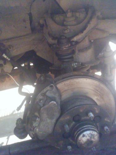

Сегодня я расскажу вам как, и что нам нужно для установки Дисковых тормозов на 412 Москвич!
АЛЯРМ! Установка ПРОТИВОРЕЧИТ ПДД! НА СВОЙ СТРАХ И РИСК!
Для начала нам нужны следующие детали:
ступицы от 2140 в сборе (можно без шаровых);
полный набор трубок на 2140;
2 тройника (необходимость покупки двух тройников обусловлена изменением диаметра трубок с 12 на 10);
Если у вас стоит гидровакуумник, выкиньте его и достаньте Обычный или Лукас;
ГТЦ;
4 трубки для суппортов;
одна на задний мост;
2 новых тормозных цилиндра на задние барабаны.
Относительно удобно производить доработку на эстакаде, так как вы можете быстро менять свою дислокацию.
Итак, сначала снимаем старый вакуумник, откручиваем все трубки под капотом, лезем вниз в сторону заднего моста, снимаем все трубки с моста, снимаем тройник, цилиндрики, вешаем все новое.
Снимаем главную магистраль под днищем, меняем на новую, прикручиваем шланг к тройнику и главной магистрали. Легкая часть завершена!
Снимаем ступицы правую и левую. Предварительно лучше стянуть пружину стяжкой, а то есть риск ее вылета! снимаем все старые трубки, надеваем ступицы от 2140 с суппортами, присоединяем шланги, трубки проводим под капот. По Мануалу подключаем к установленному вакуумнику. Заливаем тормозуху, прокачиваем.
Подводные камни номер 2 - необходим съемник рулевых пальцев со ступиц, нужно будет сделать развал схождение заново, и изготовить кронштейн для 2 контурной системы в месте стыка резиновых шлангов!
Установленные Ступицы

Однако не совсем понятен смысл такой переделки: я так понимаю ставят суппорт от 40-го москвича, но у него как и написано трубки на 10 а не на 12 как у 412. Почему сразу не взять суппорт от 412-го и не мудрить с переходками. Да и подобная переделка не противоречит ПДД, т.к. устанавливаются родные узлы и агрегаты (заводские) а не адаптированные от другой модели.
