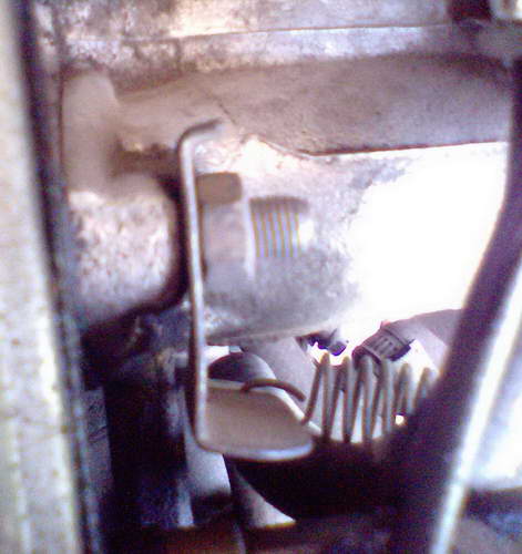

Вот так выглядит подключение тросика газа к "сектору газа" установленом на карбюраторе.

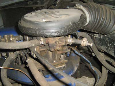

Обратку можно "заглушить" подобным образом.

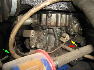

По штуцерам:
Красной стрелкой отмечена трубка идущая к распредилителю зажигания (к трамблеру, на ваккумный корректор)
Желтая - так глушатся два неиспользуемых штуцера
Зеленая - вентиляция картерных газов (сапуна)

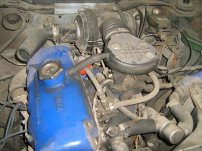

Общий вид на двигатель!

Кронштейн крепления тросика газа озона отличен от солекса, и требует переделок, как и точка крепления возвратной пружины. Так же требуется подсоединение шлангов системы охлаждения к подогреву системы ХХ на карбюраторе. Для установки солекса, требуется термопроставка, у озона её не было. Проставки есть двух типов. Толстая и тонкая. Толстая устанавливается если не меняются шпильки, тонкая используется если шпильки крепления карбюратора заменены на более короткие. Прикручивать карбюратор к впускному коллектору нужно аккуратно, с небольшим моментом, крест накрест, дабы не изогнуть основание карбюратора. У солекса оно значительно тоньше чем у озона. К стати, если кто соберется приобретать Б/У карбюратор солекс, стоит проверить привалочную поверхность карбюратора на предмет кривизны. Прикладываем ребром металлическую линейку к привалочной карбюратора и смотрим что бы между поверхностью и линейкой не было щелей. После установки солекса, потребуется смена блока ЭПХХ. Для солекса и озона они разные. Так же потребуется изменить схему подключения блока ЭПХХ. Схему можно найти в любом мануале. Патрубки обозначенные желтой стрелкой лучше глушить раздельно, а не одной трубкой.

А каких тебует изменений кронштейн крепления троса? Я аго просто перевернул, и загнул, чтоб трос не закусывало. "родной" трос выкинул на свалку, т.к. "сектор газа" + трос от 9ки намного надежней. У меня впрос только в двух моментах:

Сообщение Konst » 18 авг 2009 13:12
Перевернуть и загнуть. :) Иногда требуется сделать пропил в месте где прилив карбюратора мешает установить кронштейн.
Как огрганизовали возвратную пружину?
Возвратная пружина прикреплена через кронштейн, который крепится к шпильке крепления впускного коллектора. На фото вид сверху-спереди.
Пружина возвратная с диаметром навивки около 1 см.

Сообщение Антон » 18 авг 2009 15:05
Я посмотрю как у меня. Просто ща не помню. А про пружину спрашивал, посколтку боюсь, что ничего хорошего не выйдет у меня. К блоку конечно она так-же прицеплена, к "пластмасске", так я просто криоткрутил болт один и в него вставил ухо пружины. Используется у меня от классики, кажется от сцепления, и я думаю, что она туговатая, и может просто со временм повести всю систему. Вот и спросил как лучше установить, и какую пружину использовать.
