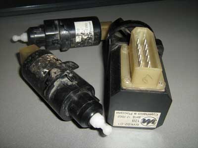

Это комплект электрокорректоров фар от ГАЗ-3110/ГАЗель (в данном случае он снят с ГАЗели - поэтому к нему нет проводов, я их сам делал)

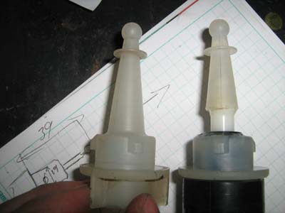

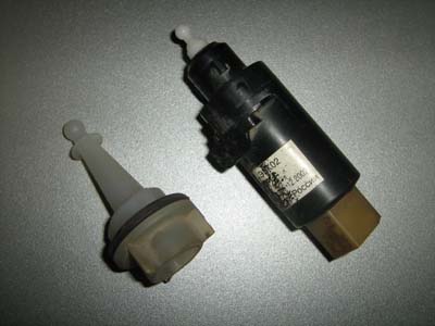

Достаем из Святогоровских фар заглушки корректоров...

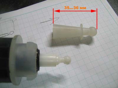

На фото видна разница между длиной штока заглушки и штока электропривода от ГАЗели.
Перед началом работы устанавливаем корректор в выдвинутое положение (поднятые фары), что соответствует длине штока ГАЗелевского эл.корректора - 39 мм. (от основания)
Для справки: длина штока заглушки Святогоровской фары - 56 мм.

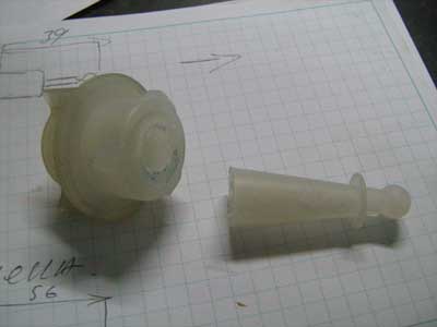

У заглушки - заподлицо отпиливаем носик!
Затем отпиливаем заднюю часть! После чего круглым напильником выравниваем внутреннее отверстие - что бы оно было одного диаметра по всей длине...

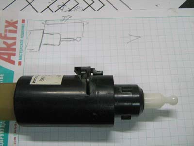

Обтачиваем посадочное место на эл.корректоре так, что бы на него можно было надеть полученную деталь. Посадка должна быть плотной! Садится на клей (супер-момент)
Далее - обрезаем носик, так как указано на фото (35-36мм.)!
Затем заполяем носик термо-клеем и пока он не остыл насаживаем его на шарик штока эл.корректора...
... так что бы сохранялась прямолинейность и длина от основания до кончика шарика - была аналогична заглушке (56мм +/-1мм)
После высыхания клея, одеваем не место резиновые прокладки.

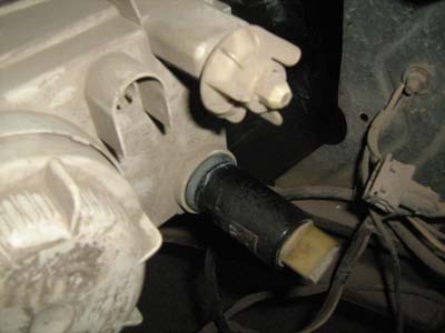

Устанавливаем в фару!
Для облегчения установки эл.корректора в фару, можно смазать резиновые прокладки мыльным раствором...

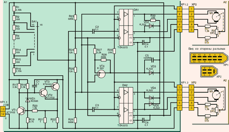

Для тех, кто не сможет найти готовый жгут электропроводки - выкладываю схему подключения!
