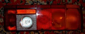

После полировки фары снимается вставка рассеивателя светильника (по другому ее не назовешь) заднего хода и пределывается в нормальную фару. Как?
Берутся две лупы от фотоувеличителя, которые у всех в гаражах валяются. Балеринкой (это устройство для вырезания отверстий большого диаметра) из рассеивателя вырезается кружок диаметром под лупу. Лупа вклеивается титаном или родственным клеем. Сзади рассеиватель (где лупы нет) красится серебрянкой и к нему приклеивается трафарет из абсолютно черной бумаги (пакет от старой фотобумаги). Для надежности щель между лупой и рессеивателем проливается супермоментом. После высыхания все зачищается. Получается такая штуковина:1
В фару на нужном расстоянии впаиваются полоски мягкого металла и на концах загибаются — делается подиум для отражателя. Такой же можно сделать и на стоп сигнал. На фото его не видать, потому, что я его потом сделал. На подиум приклеивается высокотемпературным (лучше прозрачным) герметиком старый диск от дохлого винчестера. Он из дюраля и лишние конца просто загибаются внутрь плоскогубцами. На отражатель тем же герметиком (слой толстый, т.к. несущий) приклеивается точечный светильник любой мощности (у меня 70 ватт). Получаем вторую половинку.2

Это реально работает?
Сообщение Wolkodaff » 05 ноя 2010 12:59
Хм... Светильники на 12в вроде бы есть. Почему бы и нет? А в ГАИ техосмотр как?
Сообщение Анатолий » 05 ноя 2010 13:42
Ну с техосмотром попроще - стекляхи купить и перед ТО переставлять
Сообщение Wolkodaff » 05 ноя 2010 16:22
То есть надо иметь запасной набор и каждый раз переставлять...((((
Сообщение Анатолий » 05 ноя 2010 16:50
Раз в год )
