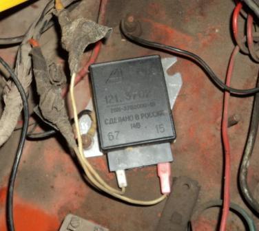

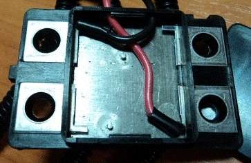

Собираюсь установить трёхуровневый регулятор напряжения 67.3702-09 вместо 121.37.02. При этом на генераторе отсутствует таблетка. Помогите советом, как мне это провернуть?
Рег. напр. трёхуровневый_67.3702-09.JPG (34.53 КБ) 44846 просмотров
Рег. напр.121.37.02.JPG (34.06 КБ) 44846 просмотров

Залезть глянуть не смог, тесновато, фотоаппаратом можно, но днём. Фотки делал буквально часа 3-4 назад. Сейчас смотрю по интернету, прихожу к выводу что таблетку у трёхуровнего долой и сажать на клему "Ш" вместо "67", а "+" вмето "15". Прав или нет пока не уверен.
Сообщение Sirius13 » 06 янв 2011 22:04
Напрямую заменить 121 на новый нельзя - схемы включения обмоток возбуждения разные. Похоже, что на твоем генераторе когда-то стоял Я112А.
А можешь прозвонить новый регулятор? К каким площадкам подходят провода и как площадки соединены? И фото генератора поподробней.

Так, начнем по-порядку. От щеток должно идти 2 провода. Один посадили на массу (чтобы поставить реле121), второй идет на вывод 67 того же реле.
Чтобы установить новое, надо:
1. Отсоединить щетку от массы и соединить с красным проводом нового реле.
2. Черный провод нового реле соединить со второй щеткой вместе с проводом 67 от реле 121.
3. Соединить (надёжно!) провода 67 и 15 от старого реле.
4. Снять старое и поставить новое реле.
5. Лечь ногами в сторону взрыва, автомат под себя и провести испытание :) :crazy:

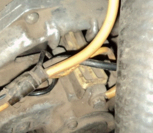

Времени сегодня не было, зато узнал что у меня стоит генератор Г 250Ж1
Сообщение Sirius13 » 08 янв 2011 03:15
UPD. Штатное реле в таком случае - механическое РР362. На третьем фото три шпильки его крепления видно. Нужно более подробное фото щеточного узла, лучше снятого. Возможно там массовая щетка как-нибудь по-хитрому заземлена(Я имел дело с Г250 под шоколадку Я112, там щеточный узел по другому сделан).

Совершенно верно, одна щётка сидит на массе
Сообщение Sirius13 » 08 янв 2011 04:15
Shit! Загляну седня на барахолку, гляну че сделать можно.
Сообщение Sirius13 » 09 янв 2011 11:32
Был сегодня на барахолке, видел два варианта. Один с шоколадкой, другой - без, но с контактами от щеток с торца (где у тебя болт). Все-таки нужна фотка ЩУ и какие провода идут на генератор.
