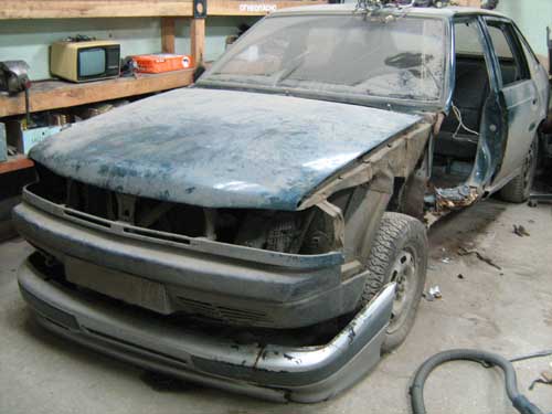

Ну а пока фотографии того, с чем было решено работать...
После аварии...
разбираю...

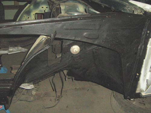

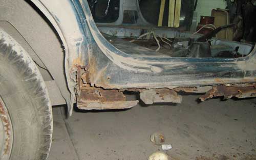

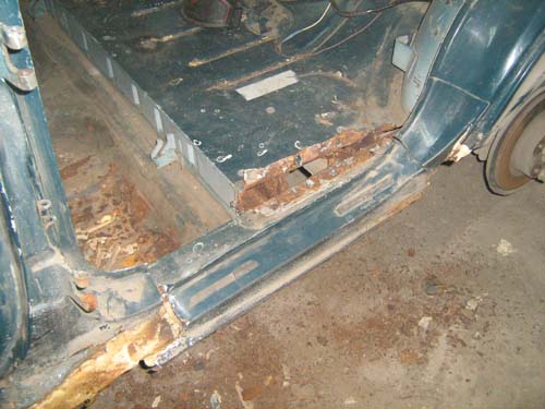

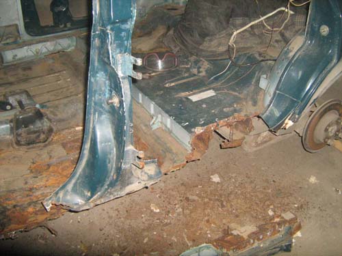

Состояние порогов ужасное!!! Годы эксплуатации без своевременной антикоррозийной обработки дали свой результат.

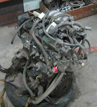

Самое главное - двигатель. Ключевой момент. Одна из причин восстановления именно этого авто. Он в хорошем состоянии. Думаю получится обойтись только профилактическими работами.

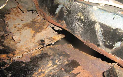

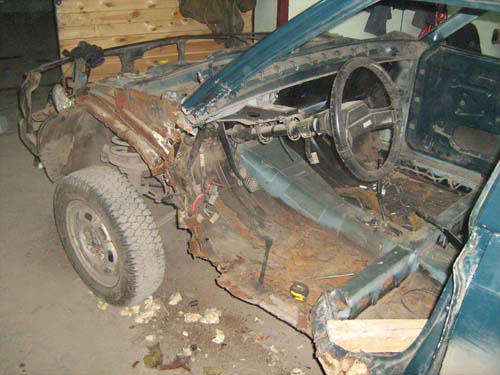

Пол под водительским местом не важно выглядит, к тому же отсутствует часть левого порога...
Справа немного получше... Хотя на фотографиях выглядит страшнее чем в жизни))
Машина разобрана - можно приступать к работе...

ЗАМЕНА ПОРОГОВ
Замена порогов осложнялась тем, что в следствии удара и деформации передней левой части кузова не к чему было привязываться. Пришлось вооружиться чертежами автомобиля и сделав специальные шаблоны уже приступить к работе.
Самый поврежденный участок! Дверь вообще пришлось срезать...
Начал срубать порог (вернее его остатки)...
После демонтажа остатков порога стало возможным оценить масштаб дальнейшей работы.

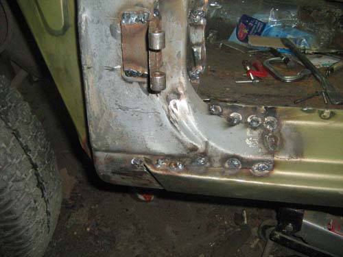

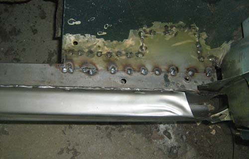

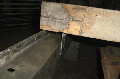

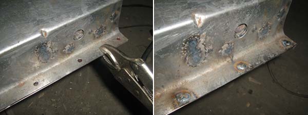

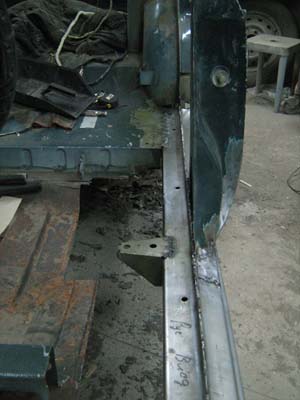

Подготавливаем новые пороги. Свариваю точечной сваркой, через заранее просверленные отверстия. Вместо центрального усилителя использовал лист толщиной 2мм.
При установке порогов использовал шаблон с точно вымеренным расстоянием. Размеры брал с чертежей.
Прихватываем к центральной стойке и начинаем обваривать...

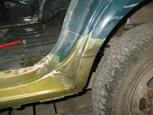

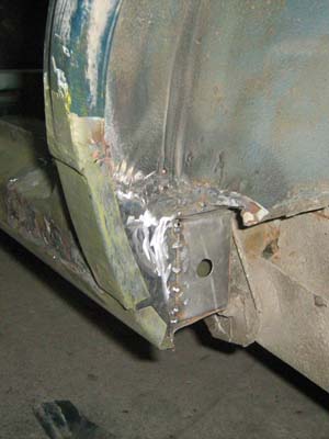

Заднее крепление аналогично привариваем. Все потенциально слабые места (в следствии коррозии) срезал заменяя новым железом.
Обвариваем место соединения с аркой колеса.
Вот таким образом пришлось менять левый порог. Уже потом подводил и подваривал к нему пол и другие части кузова...

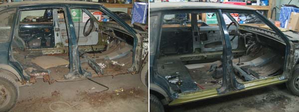

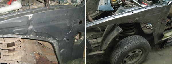

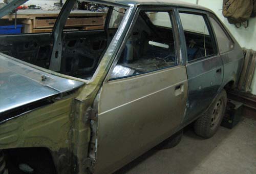

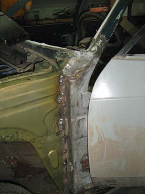

После замены порогов настал черед передней стойки, которую пришлось вырезать вместе с дверью. А так же левого "пистолета", то же поврежденного во время аварии...
Срезаем "пистолет" и зачищаем весь металл...
Делаем разметку, сверлим отверстия для точечной сварки. Выставляем и привариваем на место новую деталь.

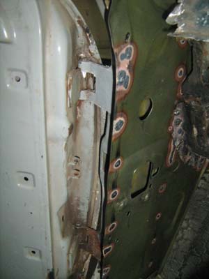

Далее устанавливаем стойку кузова (любезно предоставленную в свое время Sugrob'ом). Правда пришлось опять повозиться с чертежами и замерами, что бы все четко выставить. Привариваем ее к "пистолету", кузову и верхней части стойки (рамки стекла).
В нижней части соединяем порог со стойкой. Тут то и было важно, что бы все сделанные ранее работы были выполнены без ошибок и промахов в размерах...
Изнутри видно следы "провара" в местах где стойка приварена к "пистолету".
Верхнее соединение стойки с кузовом и рамкой лобового стекла.
В результате, только благодаря четкому соответствию чертежам и шаблонам, удалось вернуть идеальную геометрию дверному проему и рамки стекла. Все детали на своих местах!

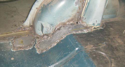

ЗАДНИЕ АРКИ

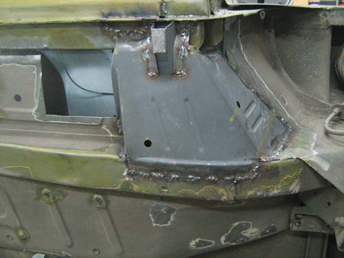

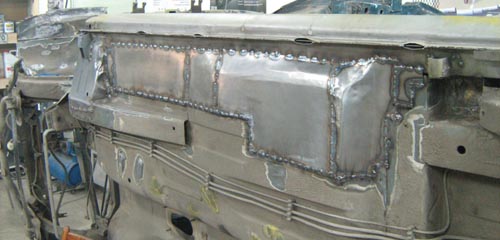

На задних арках были обнаружены очаги коррозии. Для ремонта были приобретены некоторые ремонтные детали, однако полностью менять "закаты" я не стал. Дело в том, что геометрия заводских арок и ремонтных немного отличалась. Поэтому я принял решение заменить только поврежденные участки (локально), использовав в качестве заплаток части купленных деталей.
Так же пришлось произвести некоторый ремонт со стороны салона. В районе задних арок была обнаружена коррозия над балками задних лонжеронов.
Вырезаем поврежденный коррозией участок... По краям среза видны рубцы - это для того что бы варить подведенный снизу металл (вместо сверления отверстий при точечной сварке) т.к. сварка встык здесь крайне не желательна.
Вырезаем соответствующий элемент из ремонтной детали.
Обратите внимание, деталь имеет отвальцованный край и его можно подвести под деталь кузова для применения точечной сварки.
Привариваем деталь на место, зачищаем и грунтуем.

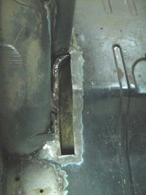

Аналогично вырезаем поврежденный участок металла в салоне над лонжероном возле арки заднего колеса...
Удаляем всю возможную коррозию, чистим и обрабатываем метал. Затем привариваем заплатки.

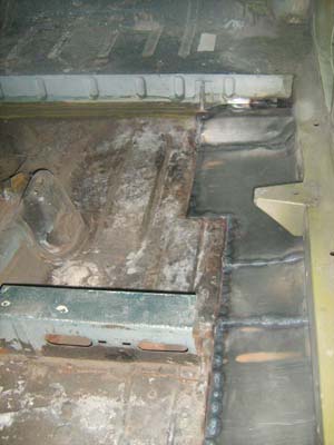

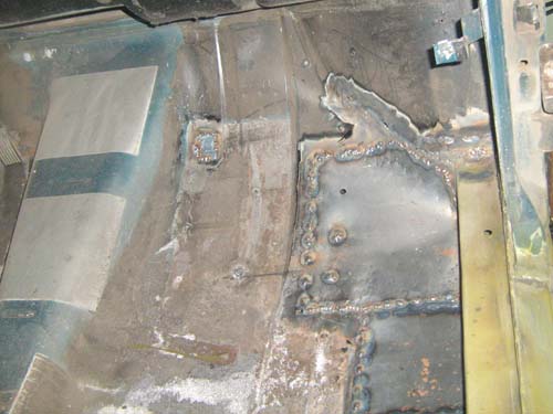

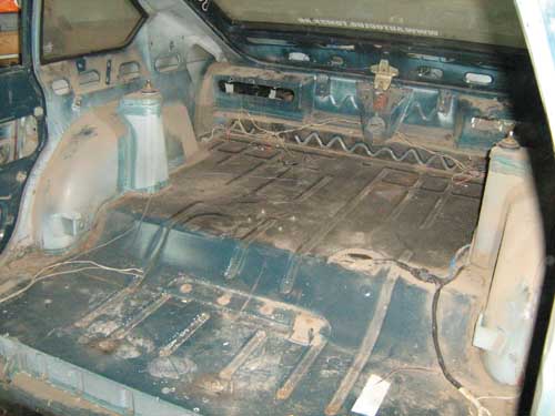

ВОССТАНОВЛЕНИЕ ПОЛА

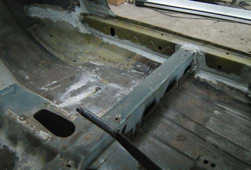

В целом восстановление пола было процессом не сложным. Его состояние было удовлетворительное, проблема заключалась только в замене обширного участка, удаленного в связи с деформацией кузова после аварии.
В добавок восстановление нижней части днища потребовало замены некоторых элементов. К примеру, пришлось искать так называемые "поддомкратники", которых в Томске не оказалось, а делать кустарно - не было желания. Благо помогли ребята из Санкт-Петербургского клуба москвичеводов, выслав необходимое железо по почте.
работа двинулась дальше...

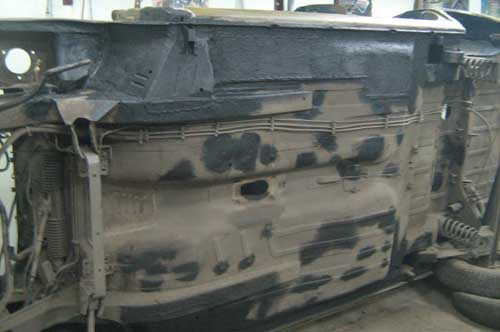

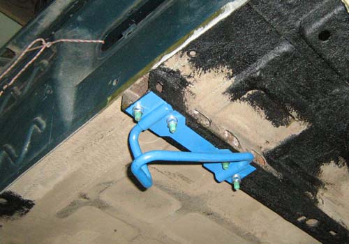

Приваренный поддомкратник... (машина лежит на боку)
Изнутри панели было легко восстановить при помощи обычного листового металла.
Подобный ремонт был произведен с обоих сторон. Главное в этом деле не лениться и хорошо зачищать срезы, качественно подготавливая швы для предстоящей сварки...
Вид из салона... Поперечина, которая срезана (на фото), потом была так же восстановлена...
После зачистки швов и обработки грунтом - все швы промазываем шовным герметиком, что бы исключить попадания малейших частиц влаги.

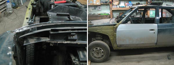

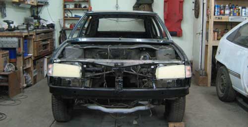

МОТООТСЕК

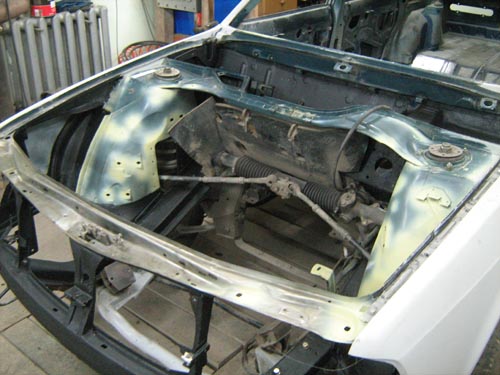

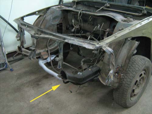

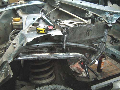

В передней части мотоотсека необходимо было заменить нижнюю часть "телевизора" и переднюю часть левого лонжерона.
Лонжерон менял частично. Используя детали от нового... Сварной шов делал с двух сторон с нахлестом. Верхнюю и нижнюю часть лонжерона резал со смещением относительно друг друга!

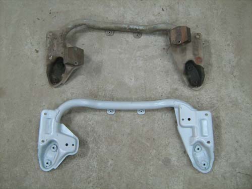

Так же потребовала замены и моторная балка...
Срезал нижнюю часть "телевизора" и частично заменил лонжерон.
После разметки установил новую часть "телевизора" с внутренним усилителем
Так же была заменена моторная балка по причине сильной деформации и трещин.
На этом процесс восстановления геометрии и основной реставрации кузовного железа был завершен. Но впереди еще очень много работы...

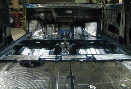

Сообщение fast » 06 июл 2012 11:20
ПРЕДВАРИТЕЛЬНАЯ СБОРКА
Перед началом подготовки к покраске решил сразу установить некоторые детали на место. Таким образом, можно сказать, началась уже предварительная сборка автомобиля, что разумеется не может не радовать)
Установил на место бензобак!

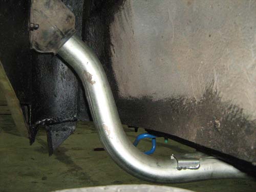

Сзади, еще до окончательной обработки днища, установил буксировочную проушину...
...и новую топливозаливную горловину.
Салон обклеил вибропластом.
Установил на место двери. В том числе и новую...
Проведя наброску некоторых деталей окончательно убеждаемся, что все зазоры в норме.

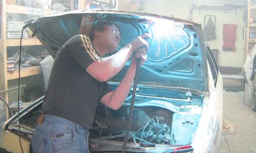

Сообщение fast » 06 июл 2012 11:45

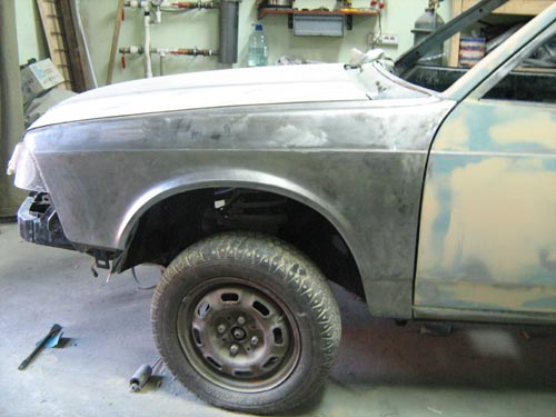

ПОДГОТОВКА К ПОКРАСКЕ

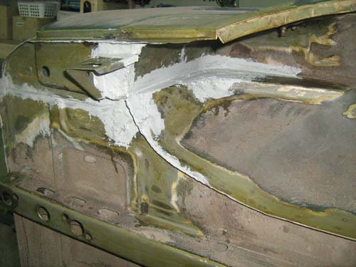

Подготовка к покраске дело важное, кропотливое и очень ответственное. К тому же, помимо качественной покраски, хотелось еще сменить цвет - на металлик. Решил в этот раз доверить эту работу проверенному мастеру (он же делал покраску в проекте по реставрации Porsche 924 TURBO).
Работы было очень много! Провозились три недели, но результат того стоил. Решено было подготавливать по всем высшим правилам. Металл выводили путем нагрева и охлаждения, таким образом свели использование шпатлевки к минимуму.
Так же было решено заменить штатный капот СВх на "гибридный", т.е. сам капот от 41-го, но с переделанной передней частью. Несмотря на то, что сама переделка была не простая - результат превзошел все ожидания! Дело в том, что капот на СВх - гладкий, а 41-й имеет выштамповку посередине, что на мой взгляд, больше подходит к дизайну автомобиля.
Процесс идет...
Во время подготовки окончательно отрегулировали все зазоры
Некогда битая стойка сейчас идеально подогнана и имеет ровный зазор
Крыло не месте, подготовка продолжается...
Подгонка "гибридного" капота...
Зазор выровнен, сделана отбортовка металла, переделан замок капота...
Основная подготовка завершена - наносим филлер...
Высокое качество подготовки видно даже под грунтом, а еще предстоит финишная замывка перед покраской.

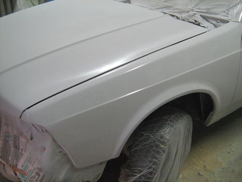

А вот и "гибридный" капот в грунте...

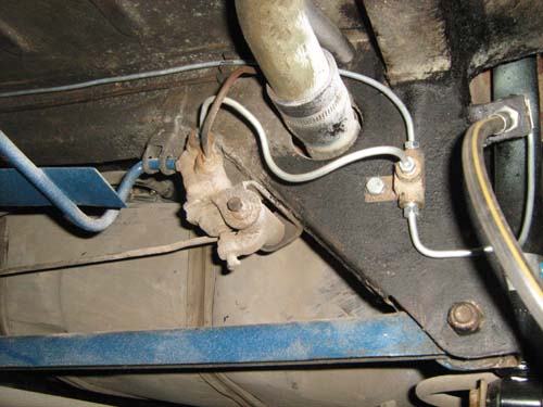

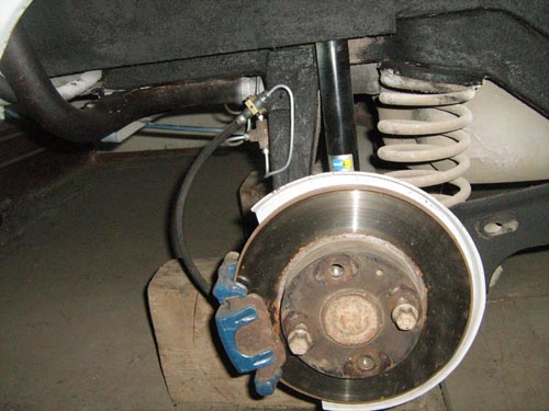

Сообщение fast » 06 июл 2012 14:53
После завершения работ по подготовке к покраске был вынужден отвлечься на другую работу. Но по возвращению решил продолжить сборку узлов не влияющих на предстоящий процесс покраски.
Таким образом собрал заднюю подвеску, поменял тормозные трубки, перебрал все узлы передней подвески и подготовил моторный отсек для дальнейших работ...
Очистил, покрасил и обработал колесные арки специальной мастикой (той-же что и днище).
Окончательно подготовил моторный отсек для покраски. Позже, по настоянию маляра, вновь демонтировал рулевую рейку.
Сзади заменил тормозные трубки и шланги, проверил регулятор давления задних тормозов.
Поставил новые задние амортизаторы (Bilstein), а также перебрал и установил на свое место задние дисковые тормоза от Nissan Bluebird (уже стоявшие у меня еще до начала ремонта).

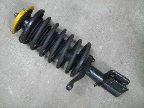

ПЕРЕДНЯЯ ПОДВЕСКА

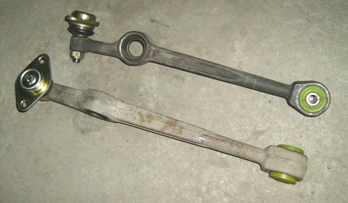

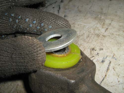

Когда перебирал переднюю подвеску решил максимально продлить срок ее службы путем установки запчастей заведомо лучшего качества, чем те, что стали продавать в последнее время.

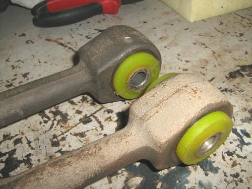

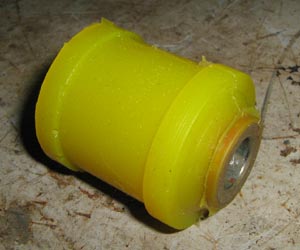

К примеру, пресловутые "грибки" и подушки стабилизатора я заменил на полиуретановые (заказывал в Санкт-Петербурге).
Верхний сайлентблок рычага, после консультации со специалистами (так же из питера) был заменен на полиуретановый от ВАЗ-2108, благо его можно без проблем купить и в Томске. Стоят они не дорого, но качество на порядок выше продаваемой резины. И самое главное, оказалось, что в рычаги СВх они встают как родные. Единственное отличие - длина втулки (она чуть короче), но это легко можно поправить подкладкой двух шайб по бокам сайлента!
Шаровые опоры и рулевые наконечники установил Nobel (нашел вроде как правда немецкие).
Подшипники передних ступиц заменил на Herzog (заказывал через Exist).
Картриджи стоек установил Kayaba Excel-G, пружины планировал поставить Сириус (они повыше и по жестче), но в последний момент передумал, так как установил еще опорные подшипники стоек от ГАЗели (со шкворней) и это уже задрало клиренс где то на 1 см, а выше уже не хотелось. В итоге оставил заводские. А вот опоры стоек поставил импортные (название точно не помню), но в будущем есть мысль заменить их на субаровкие...
Перебрал ступицы (подшипники Herzog)
Готовлю рычаги...
Полиуретановый сайлентблок от 2108
Запрессовываю сайлентблок...
Сайленты сидят как родные. Даже лучше!
При установке нужно будет подложить по бокам шайбы...
Рычаги в сборе с шаровыми
Полиуретановые подушки стабилизатора на своем месте!

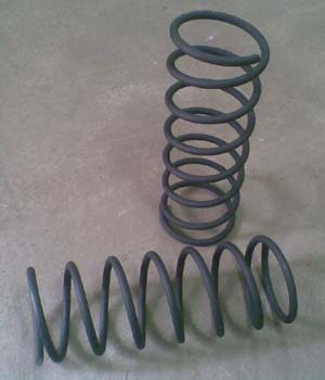

Пружины отпескоструил и сделал покрытие на подобии антигравия.
Стойки в сборе...
