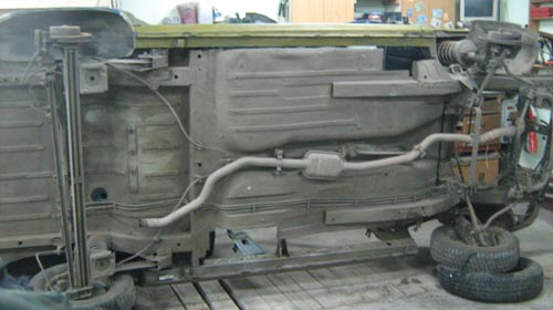

В этой статье я хочу рассказать о реставрации одного из своих любимых автомобилей - Москвич 214145 "Святогор" с двигателем Renault 2.0i (112л.с.). Это мой личный проект по восстановлению серийного автомобиля. Причем, в этот раз, процесс восстановления затрагивает массу кузовных работ, т.к. автомобиль получил серьезные повреждения после аварии...
Цель проекта: полностью восстановить кузов автомобиля имеющий не только механические повреждения, но и следы коррозии уничтожившей за годы эксплуатации пороги и часть колёсных арок. А так же исправить "следы" прежних мелкосрочных ремонтов производимых в различных авто-сервисах.

Далее хочу более подробно рассказать о процессе самого ремонта, думаю многим может быть полезным и интересным такой фото отчет!
Первым делом было решено срезать поврежденные и деформированные детали, затем заменить пороги и поправить центральную стойку (ее немного сместило при ударе).
ЗАМЕНА ПОРОГОВ
Замена порогов осложнялась тем, что в следствии удара и деформации передней левой части кузова не к чему было привязываться. Пришлось вооружиться чертежами автомобиля и сделав специальные шаблоны уже приступить к работе.

ВОССТАНОВЛЕНИЕ ПОЛА
В целом восстановление пола было процессом не сложным. Его состояние было удовлетворительное, проблема заключалась только в замене обширного участка, удаленного в связи с деформацией кузова после аварии.
В добавок восстановление нижней части днища потребовало замены некоторых элементов. К примеру, пришлось искать так называемые "поддомкратники", которых в Томске не оказалось, а делать кустарно - не было желания. Благо помогли ребята из Санкт-Петербургского клуба москвичеводов, выслав необходимое железо по почте.
работа двинулась дальше...
