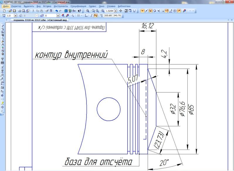

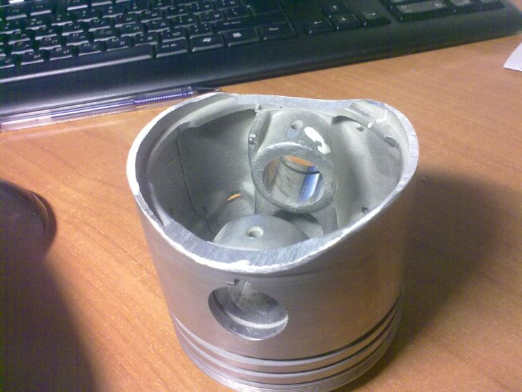

Так как порнень УЗАМ 3317 предназначен для КВ с ходом 75мм, то на КВ с ходом 80мм он должен выступать из цилиндра на 2.5 мм. Это выступание позволяет использовать поршень как заготовку для вытачивания нового поршня с необходимым объёмом вытеснителя (выпуклости в камеру сгорания).
Была посчитана камера сгорания на стандартном УЗАМ 3318 (1.8 ) СС8.5 и посчитанна новая камера сгорания для получения СС 10.5. Далее нужно было начертить поршень и отправляться на поиски токаря.

Сообщение Леший » 03 мар 2013 15:01
Все 4 поршня токарь взялся сделать за цену поршней в магазине.

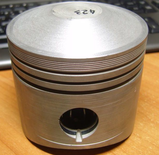

При вытачивании первого поршня токарь позвонил и спросил: "Вот я сейчас проточил края и конус под 20 градусов. У верхушки диаметр почти совпадает с чертежом 30мм против 32.Нодо протачивать?" Я ответил, чтоб он оставил так как получилось. СС всёравно бы сильно не изменилась. В итоге получился вот такой поршень.
Переточенный поршень УЗАМ 3317.jpg (62.49 КБ) 51864 просмотра
Поршень УЗАМ 3317 переточеннй.jpg (50.97 КБ) 51864 просмотра

Радостный что всё идёт по плану я вставил поршни на примерку в блок. Оказалось что поршни выступают на пол милиметра больше чем положено. Изначально я хотел чтоб поршень выходил над гильзой в 0.5 мм. Оказалось что размер выступания 1мм. До меня дошло в чём дело. Поставил на один палец два поршня. Поршни имеют разное расстояние от поршневого пальца до первого компрессионного кольца. То есть при вычерчивании поршня за базу нужно брать центр поршневого пальца. Или делать поправку с учётом разницы расстояния от центра пошневого пальца до компрессионного кольца.

Сообщение Леший » 03 мар 2013 16:29
Пришлось протачивать поршень по койме на коленке. Условие было одно - поршень не должен касаться ГБЦ без прокладки. Вот что получилось.

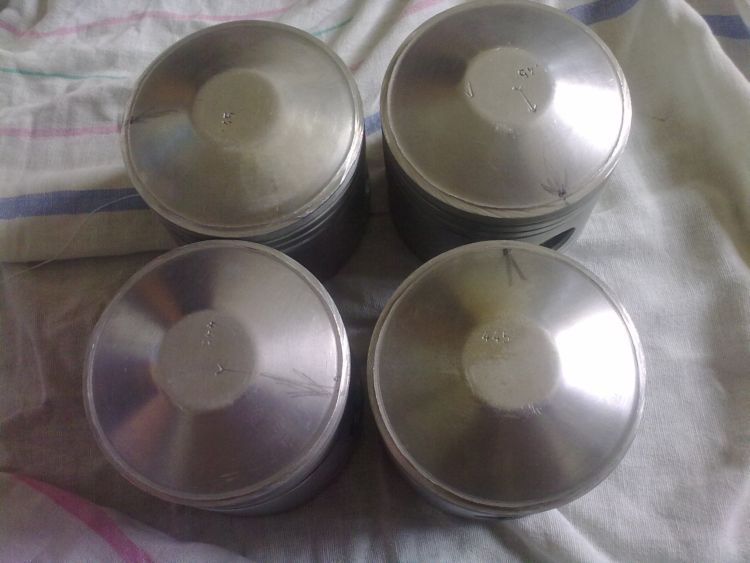

Дальнейший этап издевательств над поршнями заключался в подгонке масс. Вывел массы поршней по самому лёгкому 416г.

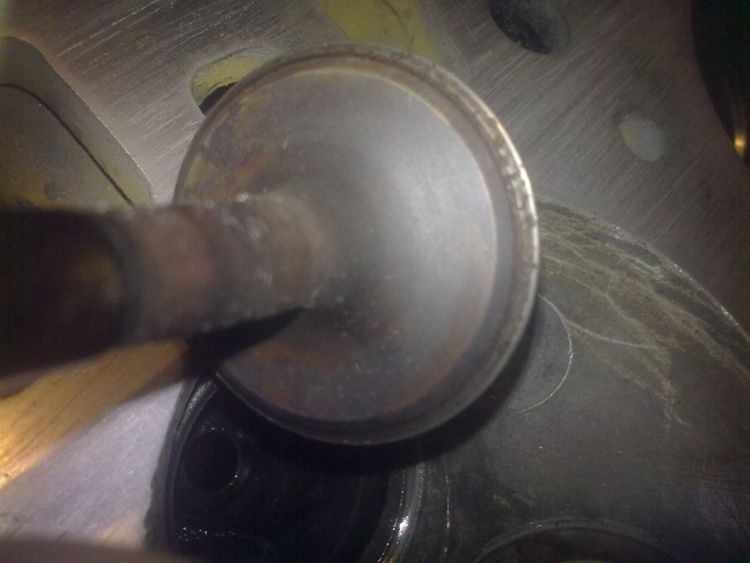

Настал момент разобраться с ГБЦ. Так как мотор был разобран по причине модернизации, ГБЦ не потребовала капитального ремонта. Заменил только выпускные клапана и колпачки. Немного шлифовал плоскость для удаления следов старой прокладки.

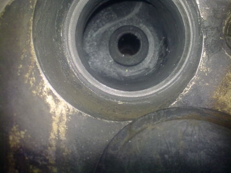

Выпускные клапана меня немного огорчили. Вроде всегда старался точно регулировать зазор, а при вскрытии они оказались обгоревшими.
На фото целёхонькое седло и рядом край тарелки вып. капана.

Сообщение Леший » 03 мар 2013 16:52
Сначала попытался притереть старый клапан. Увидев раковины на рабочей поверхности стало понятно что деталька идёт в мусор. Сталь клапана как ей и полагается не магнитная, что указывает на высокое содержание хрома и никеля.

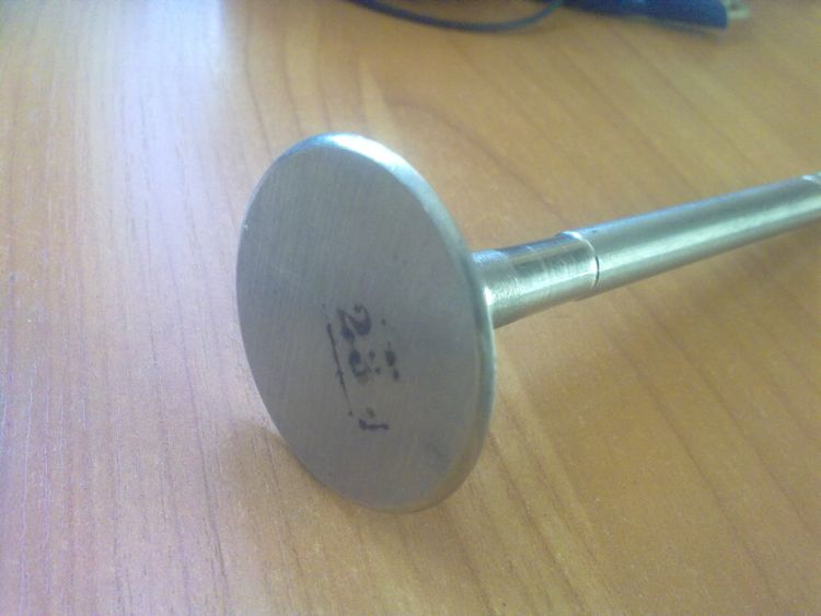

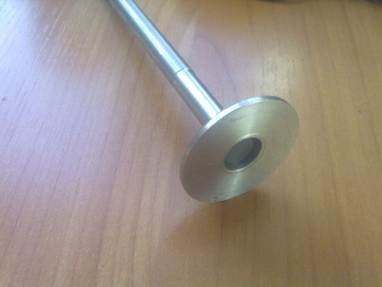

В Скорости купил вот такие клапана. Оба клапана не магнитятся. В головку установил один клапан УФА остальные ТОТИ. Посмотрим кто будет выглядеть хуже к очередной капиталке.
Китайские тоти
Китайские тоти.jpg (44.77 КБ) 51852 просмотра
Русские Уфа
российские Уфа.jpg (45.58 КБ) 51852 просмотра
Слева УФА справа ТОТИ
вместе для сравнения.jpg (45.01 КБ) 51852 просмотра

фотки не айс, но мне показалось или нет что стержни клапанов не шлифованые?
Сообщение Леший » 04 мар 2013 00:08
Andrey-Tomsk писал(а):фотки не айс, но мне показалось или нет что стержни клапанов не шлифованые?
Да нет. Стержни там только возле тарелки не шилифованы и не калиброванны, а в том месте где они трутся о втулку там всё как обычно.
