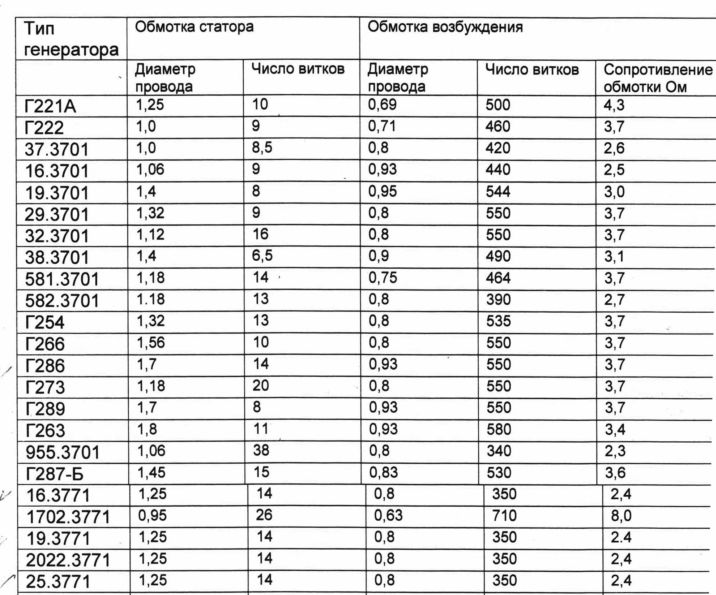

Нашёл обмоточные данные ряда генераторов. http://elektroshcola.ru/generatory/obmo ... neratorov/ Наш генератор 581.3701. последние три это волговские.
Видно что якорь нашего генератора имеет высокое сопротивление, в отличие от волговского. Решил отматать обмотку якоря до сопротивления 2.6Ом. Заодно добавил ещё три диода к диодному мосту для питания якоря как это сделано на современных отечественных генераторах.

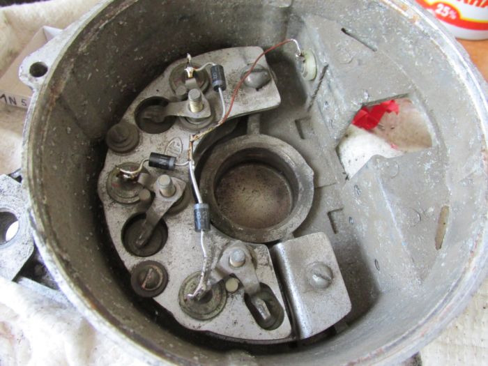

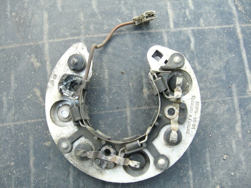

Допаял три диода на подобие вот такого диодного моста для ВАЗ. Эти диоды после возбуждения генератора будут непосредственно запитывать обмотку якоря.

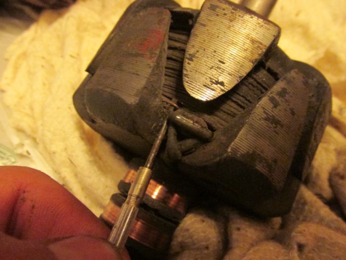

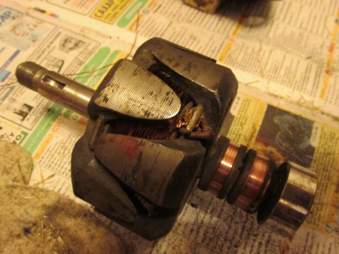

Сообщение Леший » 01 фев 2016 21:38

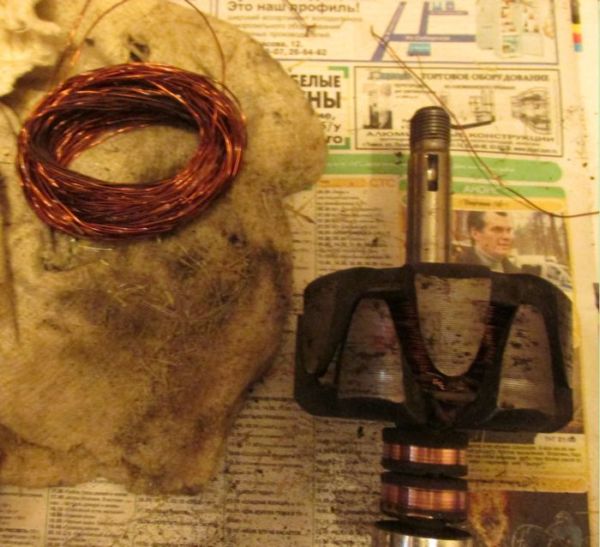

приступаем к отмотке катушки якоря

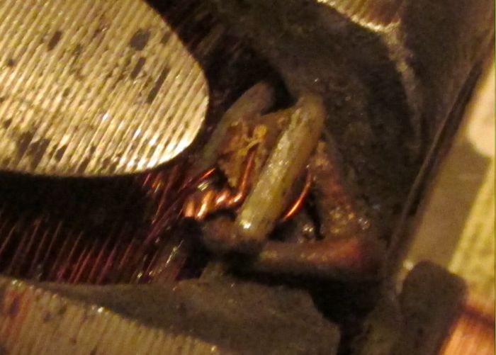

Обязательно нужно хорошо пропаять скрутку!

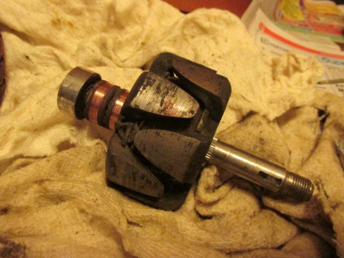

Сообщение Леший » 01 фев 2016 21:43
Далее снимаем статор и принимаемся за диоды.

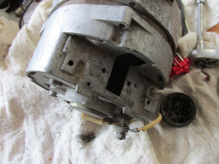

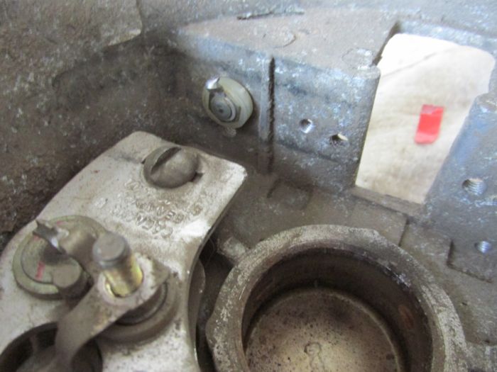

специальный болт с контактом
Сообщение Леший » 01 фев 2016 22:12
На задней крышке болт трёх дополнительных диодов следует подключить параллельно к проводу регулятора напряжения. В момент включения зажигания ток будет идти от замка зажигания. После старта двигателя напряжение на дополнительном выводе станет равным 14в и будет полностью обеспечивать якорную обмотку энергией.
При работе двигателя на ХХ энергии отдаваемой генератором хватает на фары и печку. Можно смело снять клемму с аккумулятора и увидеть что фары остались гореть ярко. Для снижения нагрузки на штатный провод от замка зажигания до генератора можно врезать в этот провод резистор который ограничит ток до 0.3А в момент когда двигатель не работает, но зажигание включено.
