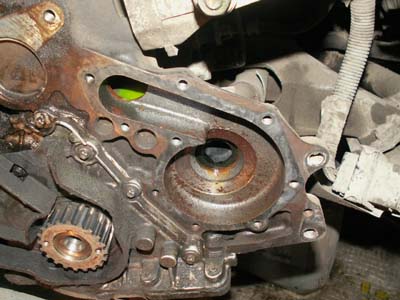

Далее хитрой головкой, кажется E-8 (можно подобрать обычную шестигранную головку), откручиваем 9 болтов крепления корпуса насоса. Поддеваем корпус отверткой за специальный прилив и снимаем его...
Далее нужно хорошенько все зачистить от грязи и следов старого герметика если таковые имеются.

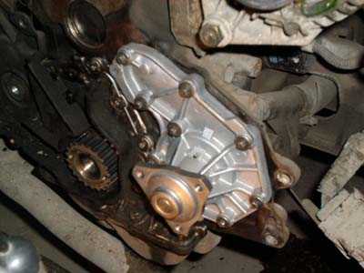

При установке нового насоса (помпы), смазываем новую прокладку тонким слоем герметика с обоих сторон. Устанавливаем насос на место и вставляем все 9 болтов затягивая их от руки. Далее делаем перекрестную протяжку (как на колесах) с моментом 1,1-1,4 кгс-м.
Затем прикручиваем шкив, устанавливаем на место генератор, одеваем на место ремень, ждем пока окончательно высохнет герметик и заливаем охлаждающую жидкость... ВСЕ!

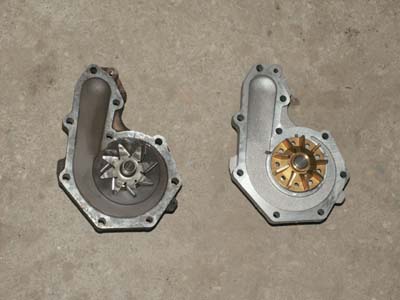

Крыльчатка нового насоса отличается от крыльчатки старого. Однако по моим наблюдениям, с этой помпой в жару машина лучше работает (реже влючался вентилятор). Но может это какое-нибудь совпадение...

Старый(слева) и новый(справа) насос... Обратите внимание - крыльчатки сильно отличаются!

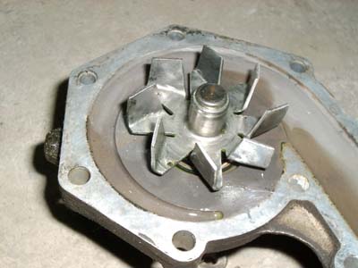

На старом насосе установлена крыльчатка из стали. Такое впечатлени, что выгибали ее пассатижами. Но именно такие помпы стоят на машинах с завода!
Крыльчатка на новом насосе отличается. К тому же она представляет собой единую деталь отлитую из какого-то сплава (что-то похожее на латунь).
Новый насос установлен!
