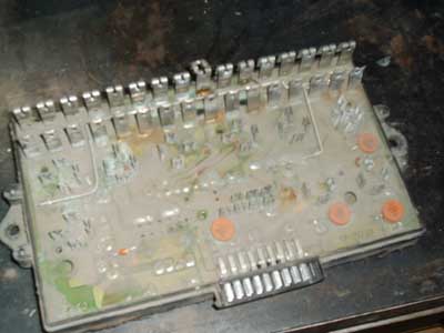

Разбираем старый ЧЯ...
Вынимаем все реле и предохранители.
Разбираем корпус. Очищаем монтажную плату от различных окислений.

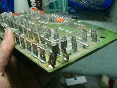

Далее образаем болгаркой, на половину, штатные ножки предохранителей.
Берем обычную клемму (под зажим) и обжимаем ее так как показано стрелкой на фотографии.

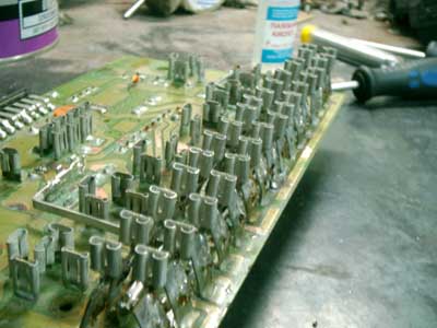

Припаиваем клеммы...
Подгибаем их так что бы в них можно было спокойно воткнуть флажковый предохранитель.
Такую операцию нужно проделать со всеми 16-тью предохранителями, т.е. нужно припоять 32 клеммы!
Однозначно потребуется терпение и выдержка.

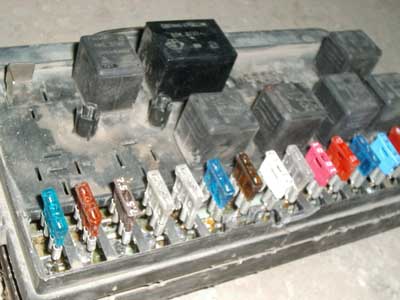

Результат на лицо! Эти предохранители всегда имеют надежный контакт!
P.S. При сборке, в верхней части корпуса (на планке с предохранителями) необходимо прорезать отверстия для новых клемм.
