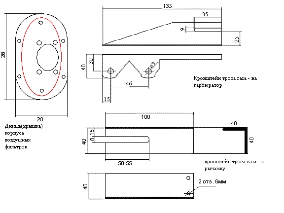

Эскиз крышек корпуса воздушного фильтра:
Смещение овального отверстия под фланец карбюратора от продольной оси составляет 17-18мм. При таком смещении корпус возд.фильтра карбюратора №2 (по аналогии с нумерацией коллектора) не задевает за замок капота!! При симметричном расположении - он неизбежно упрётся в него (а/м Иж-КОМБИ 1990 г.в.)! Ну и корпус возд. фильтра карбюратора №1 так же приходится сместить на эту же величину. В общем, будете ставить – увидите.
Красным цветом – расположение кромки фильтрующего элемента, отверстия вокруг дырки под карбюратор выполняются диаметром 9мм, стягивающие отверстия (6 по периметру, т.к. 4 показалось ненадёжно) - 5,0-5,1мм. Эти отверстия я расположил строго через 60 градусов.
Это Эскиз днища. Крышка – то же самое только естественно без отверстий под фланец карбюратора.
Для кронштейнов тросового привода потребуется опять же дюралевый уголок 40х40 мм. Чёртёж кронштейна ( изготавливается в двух экземплярах :-) ):
чертёж «взят» с сайта Иж.2126.ру и немного изменён. Ещё могу добавить, что можно укоротить на 1 см общую длину.
Кронштейн для крепления тросов у рычага привода газа:
Изготавливается в единственном экземпляре :-), через два отверстия крепится к верхней отбортовке подкапотного пространства ВНИМАНИЕ! С таким условием чтобы расстояние между бобышкой рычага привода газа и Вертикальной плоскостью кронштейна было не более 9см (при использовании трос-привода ВАЗ-2108)!
