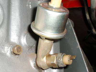

Датчик давления масла на двигателе.
Крупным планом - "тройник" и подключенные через него датчик давления и аварийного давления масла.

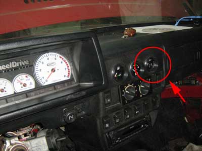

Индикатор можно разместить в любом месте. Я сделал это на "бороде", т.к. у меня не используется центральный воздуховод.

Нет! Отверстия совмещать не нужно, т.к. они находятся в проточке (углублении)...
