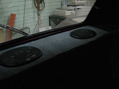

Сразу скажу, что впечатления от проделаной работы превзошли все ожидания. Полка получилась прочной и в меру увесистой - не прыгает! Звук от заней аккустики - отменный, т.к. полка обянута вибро-изоляцией которая "гасит" все посторонние шумы и вибрации - звук чистый!!!
Итоговый вид из багажника!

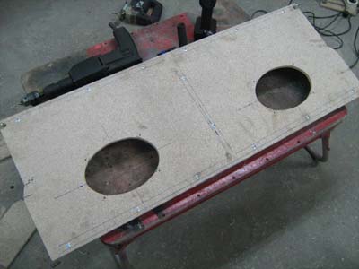

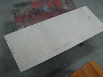

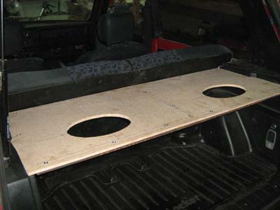

На листе ДСП размечаем границы и все отверстия будущей полки...
Вырезаем полку, прорезаем отверстия под динамики...

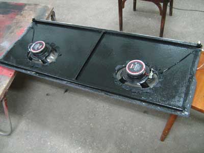

Из квадрат-трубы (15*15 мм) делаем каркас прочности в виде буквы "Н" - этого достаточно, что бы полка не прогибалась ни под каким весом!
Каркас крепится к ДСП посредством саморезов.

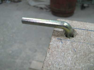

С краев я установил "Г"-образные кронштейны в роли шарниров полки (для поднятия/открытия), с возможностью регулировки.
Они крепятся не ДСП, а к металлическому каркасу!!!
Примеряем полку на месте.

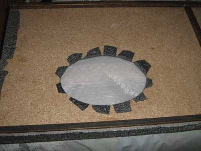

Далее обшиваем вибро-изоляционным материалом и обивочной тканью...
Аналогично тому как я обшивал дверные панели: http://autoclub.tomsk.ru/viewtopic.php?t=1663

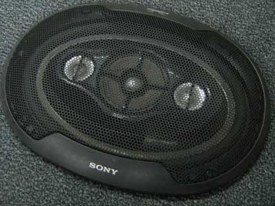

Устанавливаем аккустику!
Нижнюю часть полки и металлический каркас я покрасил в черный цвет!
Итоговый вид из салона!

Сообщение Dark_Angel » 18 июн 2008 00:49
проблема только в том, что по бокам эта полка все равно лежит на пластике...
Сообщение fast » 18 июн 2008 12:58
Dark_Angel писал(а):проблема только в том, что по бокам эта полка все равно лежит на пластике...
Это да! но я лб этом думал когда ее делал - поэтому она точно подогнана по размерам, и садится (точнее ложится) с небольшим натягом. К тому же ее вес и жесткость не дадут ей так прыгать...

fast у тебя случайно не сохранились чертежи полки - ее размеры, просто у меня на Ниве нет вообще полки, и размеры не счего взять.
Сообщение fast » 24 июл 2008 09:59
Если ты хочешь, что бы полка не болталась, то размеры нужно снимать ни как не с полки, а как раз с машины... Я мерил расстояние, четко по месту держателя полки (до миллиметра). Можно даже вырезать, чуть больше на 1-2мм. и по ходу дела подгонять. Чем меньше зазоры - тем меньше шума будет...
Мои размеры тебе врят-ли подойдут, т.к. +/- 5мм. на таких машинах это норма! :) И у тебя она может не влезть, либо наоборот люфтить будет...
