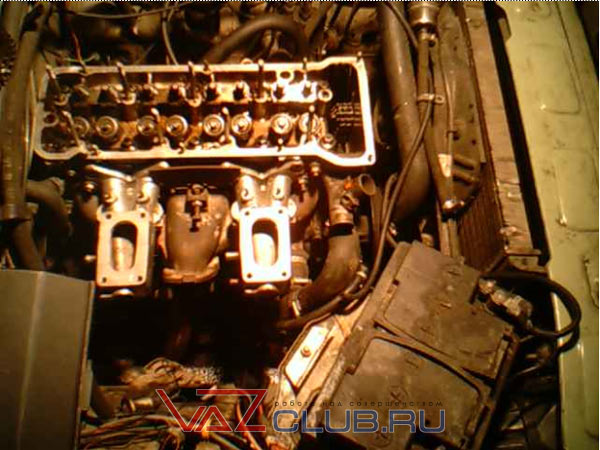

Для начала, если у вас в машине есть подогрев нижней части карбюратора, я рекомендовал бы слить тосол, после чего снимаем карбюратор. После этого откручиваем гайки крепления коллектора (их там пять) и снимаем аккуратно коллектор, затем берем купленные коллектора от Оки и одеваем на них карбюраторы. Сначала на первый коллектор потом на второй, потом рукой открываем обе камеры карбюратора и смотрим, не торчат ли где-нибудь края коллектора (особенно это касается карбюраторов типа Вебер). Если не торчит, значит нормально, переходим ко второму карбюратору и коллектору и делаем тоже самое. Если все-таки эти края торчат, то берем дрель, вставляем в неё шарошку и зажав в тиски коллектор стачиваем эти края. Работа в принципе несложная, но долгая, делать нужно её аккуратно. После проделанной работы опять одеваем карбюратор на коллектор и смотрим, торчит край коллектора или нет. Если да, то повторяем операцию с шарошкой.
Затем берем коллектора и смотрим каналы. Как показывает опыт, качество производства настолько паршивое, что на моих коллекторах внутри торчали шпильки, тем самым создавая бешеное сопротивление потоку. Если таковые выступы имеются, то их надо ликвидировать.

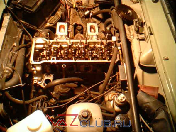

После этого необходимо примерить коллекторы к головке блока, а потом по месту сделать прорези под резьбу. Это тоже не сложно. После этого надо правильно выставить коллектора, обычно для этого надо снимать головку блока, но я выставлял и так, попал практически точно.
Затем необходимо изготовить центральный крепеж коллекторов. Я изготовил из полоски стали толщиной 3-4 мм, но можно и из чего ни будь другого.

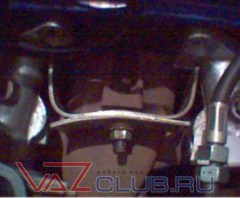

Коллектора крепятся двумя гайками по краям (для этого уже сделаны прорези болгаркой), одним в центре и двумя (самыми неудобными) внизу ближе к центральному крепежу по гайке на коллектор. Для этого будет необходимо изготовить две металлические пластины, которые и будут прижимать коллектора (это важно, ибо если в этих местах не прижать, то тосол пойдет в цилиндры и мотор будет плохо работать, проверено на своём опыте).
вот так это будет выглядеть в промежуточном варианте

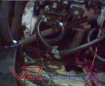

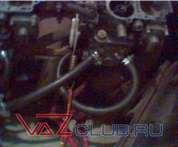

Итак, коллектора мы закрепили и можно идти дальше. Теперь через тройники подключаем подогрев коллекторов и вакуумный усилитель тормозов (если его нет, то эти отверстия придется заглушить)

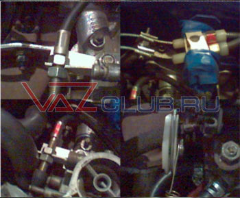

Теперь, когда карбюраторы стоят, пришло время заняться приводом газа. Если карбюраторы солекс, то там проще сделать тросиковый привод. Для них есть специальные пластиковые накладки, которые одеваются на карбюратор в месте крепления тяги газа. Если посмотреть, то понятно. Для веберов их надо будет переделывать. Лично я покупал два тросика газа от таврии, они где то 40 см в длину, и делал обычный привод. Конец тросиков закреплял на тех пластиковых штучках и в том месте где к педали газа крепились старые тяги, кронштейны для крепления внешнего покрытия тросика сделать очень просто.

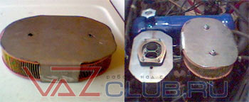

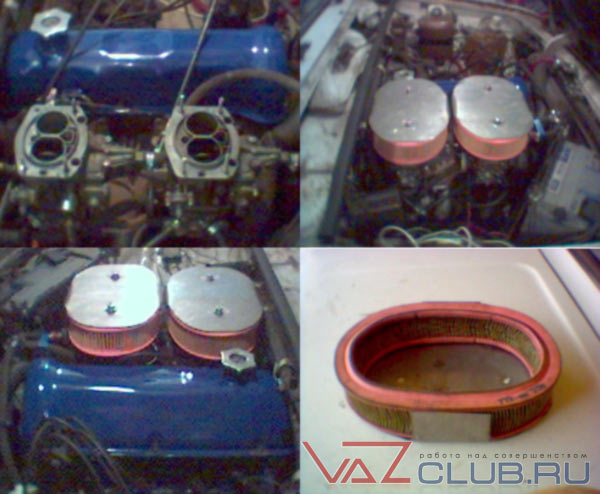

Главное, сделать чтобы заслонки открывались как можно синхронней. Теперь, залив слитый тосол, можно пробовать заводить. Естественно, все шланги желательно затянуть хомутами, с первого раза может и не завестись (у меня завелась со второго). Фильтр каждый может сделать как ему угодно, я вырезал болгаркой из листа метала четыре овала по размеру обычного фильтра, поставил на каждый карбюратор по фильтру.

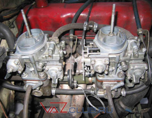

После того, как мотор завелся, его нужно прогреть, после этого его нужно отрегулировать. Можно обратиться к байкерам, которые регулируют с помощью планки вакуумметров многокарбюраторные мотоциклы. Можно сделать эту планку самому из эконометров, но у них как и у всех вазовских приборов погрешность будь здоров, для начала их нужно откалибровать. Я регулировал датчиком качества смеси ИКС-1, он вкручивается вместо свечи и можно наблюдать цвет смеси, она должна быть светло голубая на холостых оборотах. Сначала в первом, потом во втором, и так далее , везде должен быть одинаковый цвет смеси. Винтом количества надо выставить обороты, вот собственно и все, подсос сделать не трудно, хотя летом мотор и без него неплохо работает. Что касается эксплуатационных показателей, то фразы, мол, расход большой, откровенно говоря, чушь, у меня расход составил 9.5 - 10 литров на сотню в городе и 8.5 литров по трассе при скорости свыше 100 км/час. На момент написания статьи было отъезжено более 1000 км, и данные по расходу не изменились.
По поводу динамики, машина разгоняется на порядок быстрее, охотнее работает на высоких оборотах, на низких неплохо тянет, в общем одни плюсы. Минус я нашел только один - цена, ну и еще провал небольшой есть, если на низких оборотах (1000-1800) резко газ нажать, но его можно убрать. При испытаниях по трассе машина разгонялась без особого напряга до 160 км/час на 4-й передаче при 6000 оборотов, и это не предел.

Как правило делают так: берешь два родных коллектора, обрезаешь по краям, сотавляешь только 2 и 3 циллиндр + соответственно место крепелния карбюратора, потом ненужные отверстия завариваешь аргоном (т.к. там аллюминий) и ставишь два таких коллектора рядом...
Вообщем то на фото сверху так и сделано...
