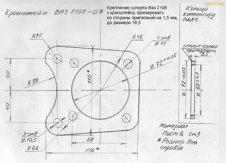

зад. покупается на http://dgpi.ru/ переходник под тормозную машинку ваз 2108 или точится рис 1 переходник,гидроручник тоже покупал на http://dgpi.ru/ рис 2, у них же покупал фирменный колдун рис 3, также покупаются переднии тормозный диски ваз2108(можно поискать префорируемый фирмы проспорт или мастер спорт),суппорта ваз2108 лев пра,шланги 2108-2 штуки,колодки переднии тормозный 2108,болты 8 штук от передней ступицы ваз 2101,8 гаек м10х1.25 самоконтряшиися. ,трудки подбираются подлине (лутше купить от класики комплект из них можно выбрать),

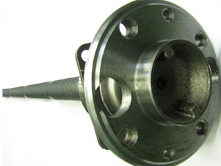

далее приступаем к сборке разбираем мост редуктор можно невынемать разбираем все слева и справа,полуоси отдоем протачивать под тормозной диск 2108 фото 4.( сразу оговорюсь что при зборке вылез маленьки касяк при установке тормозного диска на полуось ,он уперся в скобу ,решилось все путем установки простаки с передней ступицы ваз 2101"проточеной под диамерт диска тормозного" это 5 мм),сборка производится как на фото 5, срузу могу сказать если ставить железный диски то родных болтов хватает есдиже литье то нехватает болтоф там получается всего на пару витков закручивается слабенько можно потерять колесо , я брал шпильки головки от 2108 вкручивал их в полуось и обрезал прихватив на сварку с внутренней строны,гайки колесный от нивы взял,собрав мост приступил с установку ручника все встало на родное место ,единственое я установил фирменый колдун в салоне за ручником ,трубки подгонял по места,сразу оговорюсю без доп голдуна зат сильно перетормаживает,доп. колдун врезается в магестрале после ручника ,родного вакумника и цылиндра хватает только только желлательно установить от 2108 ,но несмог нигде найти переходник под него от ваз 21213 ,а их фирменый переходник стоит порядка 1000р жалко отдовать было за кусок железа,хотя на рынке в новосибирске до этого мне поподался этот переходник за 150р только я эше неначинал заниматся тормозами,прокачивать начинаем стого что регулировочный болт выкручиваем до конца все прокачиваем ,и только потом при движении его регулируем чтоб зад неперетормаживал...
