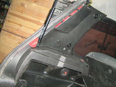

После зимы окончательно разболталась задняя полка! Причиной тому - растресковшиеся полкодержатели (задние пластиковые боковины)
Я уж пробовал их и усиливать - все бесполезно! Изначально конструкция неверная... Потом в интернете увидел фотку полкодержателя так называемого - НОВОГО ОБРАЗЦА! Он оптикаемы, очкуратнее сделан из более мягкого пластика и при этом имеет два дополнительных усилителя! Короче заказывать через интернет-магазин дорого, решил ждать пока в Томске появится, но так и не дождался...
А когда недавно был в Новосибе нашел этот полкодержатель на ихней толкучке за 700р. (купил за 650р.)! У нас за эти же деньги старые продают!
Поставил и вот что получилось!
От себя скажу, что в машине вновь воцарилась тишина и задняя полка (а у меня она тяжелая) теперь не беспокоит!

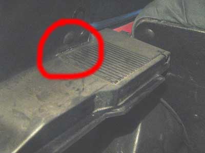

Вот так у меня со временем (при морозах) растрескался штатный полкодержатель! Сама полка при этом - стала сильно скрипеть на каждой кочке...
Различия на лицо:
слева - штатный полкодержатель (видно как его загнуло со временем)
справа - полкодержатель "нового образца"
На своем месте...
Благодаря усилителям - эта деталь теперь стоит мертво! и полка не скрепит и выглядить стало получше...

Сообщение fast » 04 май 2009 11:45
незнаю, я делал подпор снизу из аллюминиевых уоглков - все равно со временем разболталось...

fast писал(а):незнаю, я делал подпор снизу из аллюминиевых уоглков - все равно со временем разболталось...
нет ничего вечного, может в таком случае стоит регулярно подтягивать крепление
Сообщение fast » 04 май 2009 20:25
там уголок со временем просто выгнуло, но может в этом виновата более тяжелая полка!

Артур (fast) что время показало? полкодержатели нового образца не прогнулись?
Сообщение fast » 29 окт 2009 09:42
Пока вроде - нет! Но посмотрим, что зимой будет...
