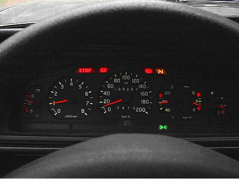

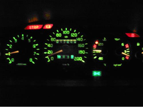

Приборку купил за 2300.Открутил стекло, ножиком аккуратно счистил белую краску со стрелок и покрасил флуорисцентной красной краской для моделей.

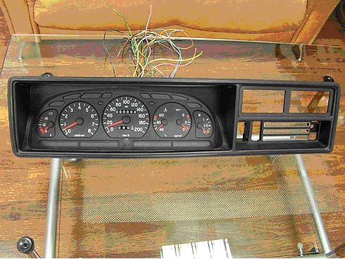

Установка комбинации.
Купил новую панель облицовки (100р.), из такой же пластмассы вырезал окошко что бы закрыть пустые углы, приваривал паяльником и металлическими пластинами прикрутил комбинацию к панели. Правда пришлось повозиться. Пока что это был самый большой гемор.
