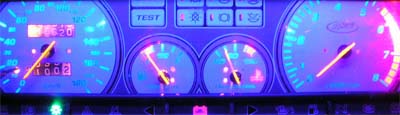

Наверно каждый второй авто любитель хотел что ни будь сделать с приборной панелью. На примере панели от ВАЗ 2109 покажем вам как самому с минимальными затратами сделать приборную панель, которая ни чем не будет отличаться от тех которые вам предлагают в тюнинг салонах, а если у Вас руки растут с того места - может быть и лучше. А затраты на неё будут в разы меньше, если бы вы купили готовую.
- Для данного тюнинга необходимо: паяльник и небольшие навыки его использования, купить новую вставку для приборной панели - цифры и шкала должны просвечиваться изнутри. Ультрафиолетовая лампочка - купить можно в любом компьютерном магазине, напряжение пита
- 1.jpg (25.71 КБ) 26931 просмотр
- Флурисцентный маркер, который можно купить в канцелярском магазине или флурисцентные краски - вы их можете так же приобрести в компьютерном магазине, правда найти их будет сложнее, или через интернет.
- 2.jpg (27.74 КБ) 26931 просмотр
- Флурисцентная краска имеет особенность светиться, разными цветами в ультрафиолете, возможно вы видели ее в действии в некоторых ночных клубах.
- 3.jpg (4.35 КБ) 26931 просмотр
- Так же нужны будут обычные лампочки с патронами, как в приборной панели. Светодиоды лучше не брать - панель светиться будет пятнами.
Итак приступим. Снимите пластик а затем и приборную панель. Разбираем панель снимаем стеклышко и черный пластик вокруг нег - 4.jpg (38.75 КБ) 26931 просмотр
Если ваш энтузиазм на этом не остановился – можно флурисцентной краской подкрасить накладку к примеру там где достигнуты придельные характиристики и т.п.
