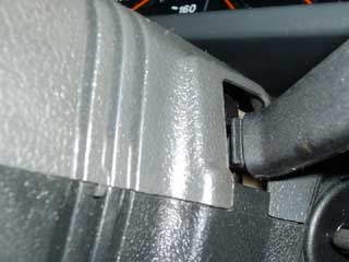

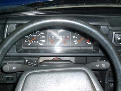

Встают без проблем. Переключаются четко и тихо. Плюс, более красиый внешний вид...
Общий вид
Если найти подходящую резинку (пыльник) - будет еще лучше!

за ними дальше тянуться надо т.к. девятошные ближе находяться.
Если ставить от Шевинивы то надо баранку менять чтобы удобно было!
Сообщение fast » 08 апр 2010 10:09
На самом деле привыкнуть просто надо! зато потом даже удобнее кажется, т.к. при резких маневрах меньше шанса включить дворники или поворотник, зацепив переключатель рукой...
