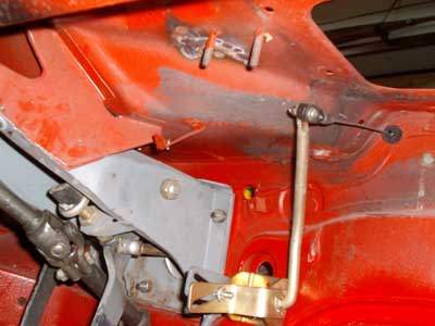

Что можно сказать про привод карбюратора на жестких тягах - разумеется там есть множество люфтов!

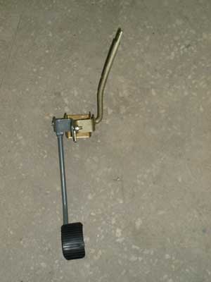

- Педаль газа от ГАЗ-31029 (под тросик)

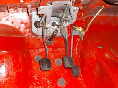

Устанавливаем педаль. Прикрутив ее к кузову возле основного педального узла!
Сверлим отверстие в кузове и продеваем тросик...

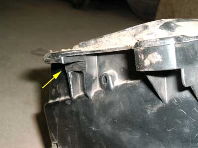

На корпусе отопителя возможно придеться немного спилить отливы пластмассы, что бы педаль не задевала...

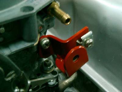

На карбюраторе, дорабатываем кронштейн тросика подсоса, приварив к нему уголок. Получаем двухярусный кронштейн!
Закрепляем один конец троса на педали!

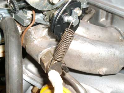

Устанавливаем на привод карбюратора сектор газа.
Регулируем натяжение и подсоединяем второй конец троса.
Возвратную пружину крепим к одному из выходов датчика системы досжигаиня!
