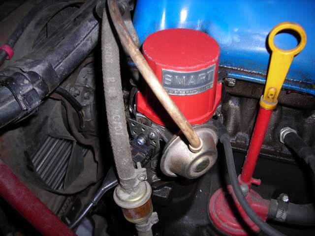

Хотел бы намутить такую крышку на трамблёр без контактов, где такую найти можно, и ваще это от какой тачки???
Сообщение Sirius13 » 03 май 2011 17:34
Это сам делал. Отрезал верх с выводами, обработал срез, перевернул, поставил на крышку от CD коробки, залил эпоксидкой. Когда эпоксидка застыла, отрезал лишнее и покрасил.

Прикольно получилось, завтра попробую то же пофантазировать, тока эпоксидки нету, буду химичить с поксиполом))) у меня ща какая то хрень с зажиганием началась, никак выставить точно не могу, то дргается, то долго набирает обороты, как лучше по грамотному сделать? Вот допустим выстовил верхнюю мёртвую точку 1ого целиндра как в этом положении распологать шторку к ДХ? А то у меня не получается отрегулировать карбюр т.е. винт качества приходется заворачивать по полнойти чтоб обороты были максимальны,на обычном БСЗ такого небыло...
