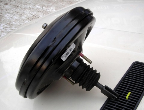

Сдох, собака, у меня вакуумник 21214. 8 месяцев отработал. Купил я ему на замену Лукаса 2123.
И поставил…
На лукасе для Шеви-Нивы шток короче 214 на 10см.

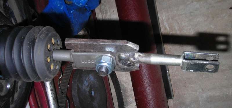

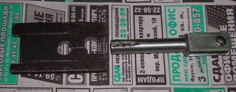

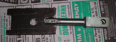

Сначала хотел приварить удлинитель прямо к штоку, но посмотрел и не стал. Жалко! Поэтому было решено сделать проставку-удлинитель. Понадобился кусок металла и обрезок штока от старого вакуумника.
После непродолжительного выпиливания получилось вот что:
Варим:
Примеряем:

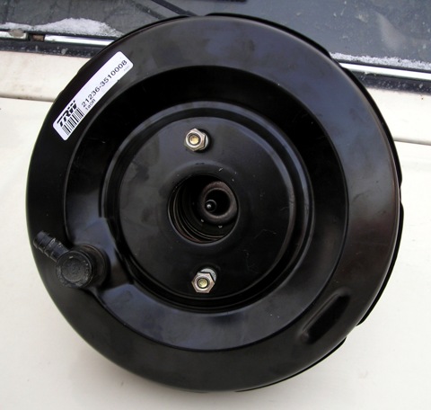

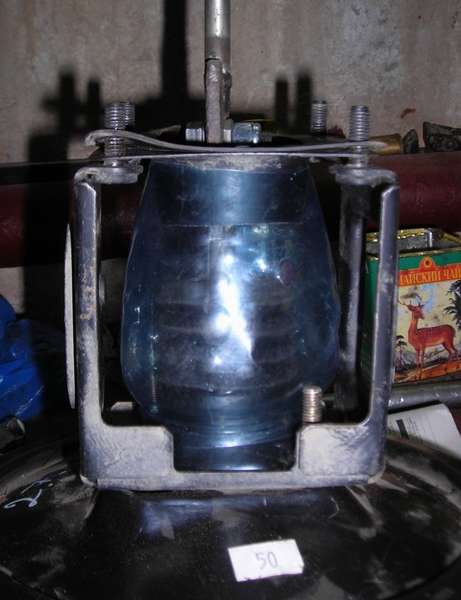

В кронштейне стало мало отверстие:
Делаем новый кожух:

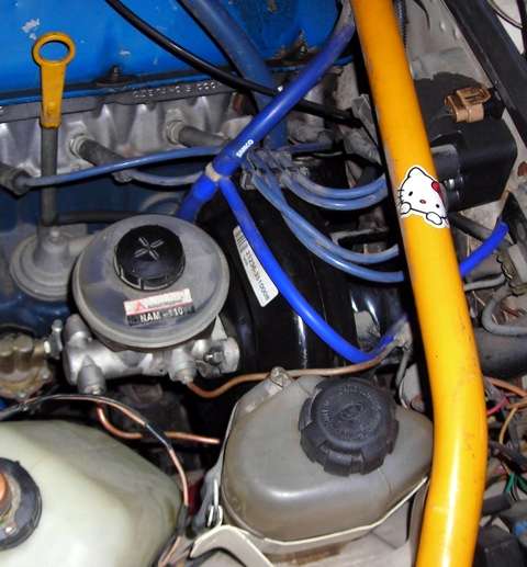

Ставим:

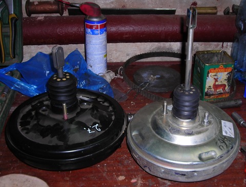

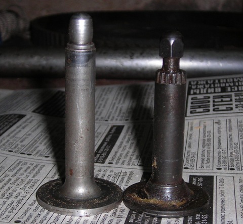

Еще добавлю. Так как я менял только вакуумный усилитель, а ГТЦ остался 21214, то пришлось заменить толкатель. Лукасовский был длинный и с ним машина не растормаживалась. Фото для сравнения - 21214й короче и имеет регулировку:
