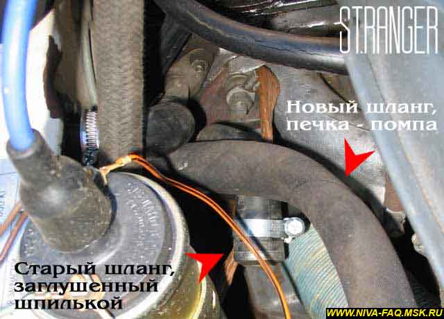

Выход с печки в блок заглушил шпилькой колеса от ГАЗели, от выходного патрубка печки протягул шланг до термостата (в разрезе стоит эл. помпа), на сосок подогрева карбюратора (на термостате) надел подходящий шланг и заглушил болтиком. Заливаем тосол, выгоняем пробки. ВСЕ!

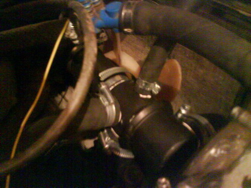

Вот так это выглядит на общем плане! К сожалению фотик моего телефона "не взял" картинку, пришлось воровать из тырнета. Но выглядит точно так, за исключением инжектора :)

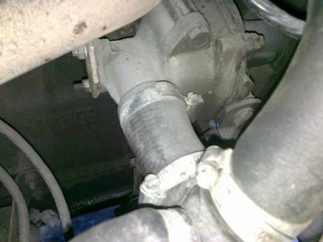

Для установки повыше пришлось поменять вход и выход малого круга

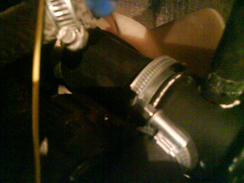

Установленный термостат
Средний патрубок сделан из верхнего патрубка радиатора ВАЗ-21213
Вот так глушим выход в блок

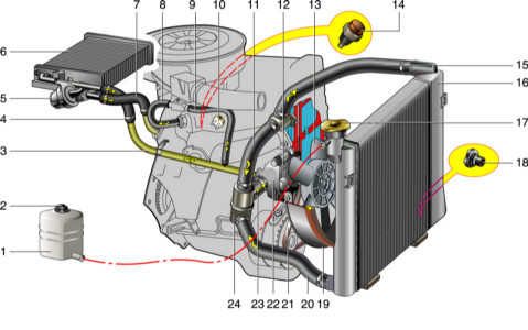

Анатолий, ты не прав! :search: Позиция номер 3 на рисунке. Эта труба - самое зло! У другана летом сместился + провод на стартере и замкнул на эту трубу. Чуть раритет 79 года не сгорел! А подогрев коллектора лучше завести на термос.

Это схема системы охлаждения ВАЗ-21213, на 2121 жижа из печки входит в блок практически рядом с патрубком №7
А №3 у меня отсутствует, что я, у себя под капотом не был, что ли? :)
